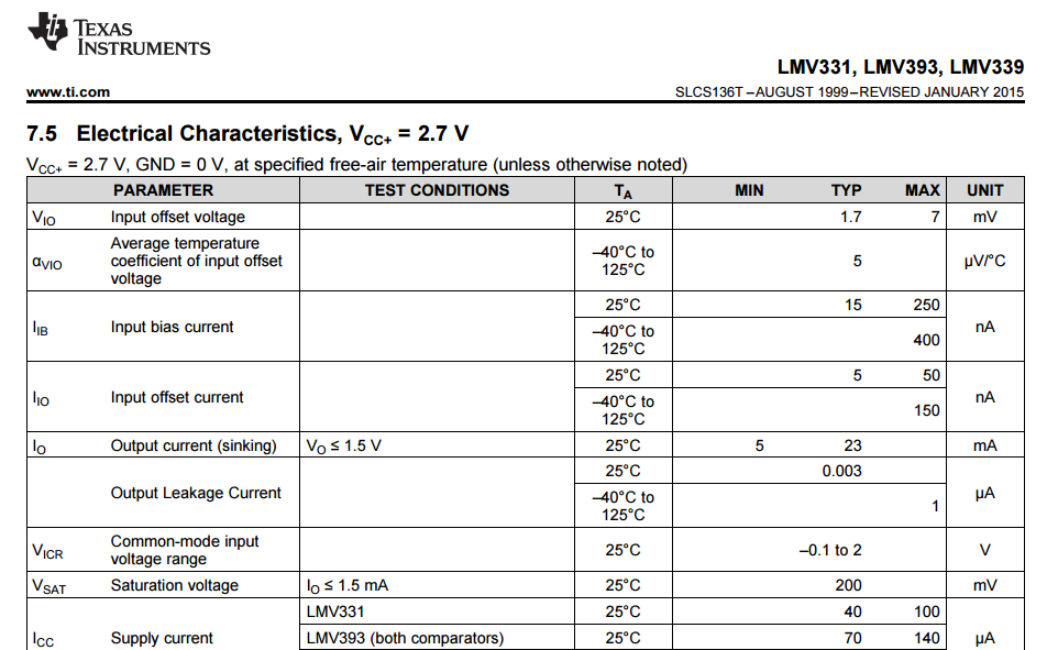

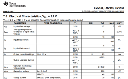

请问LMV331的Vref(-IN端)电压的最小值为多少?因为我要对这个电压进行比较,比如0.1V是否可以?
