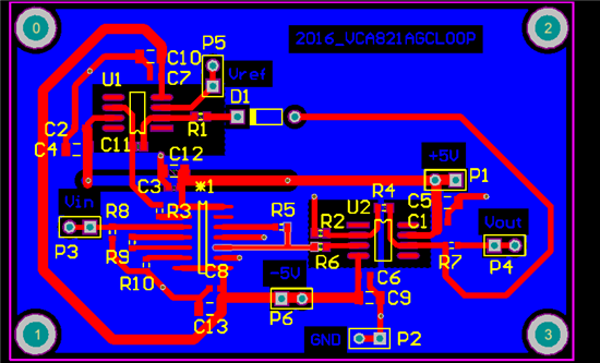

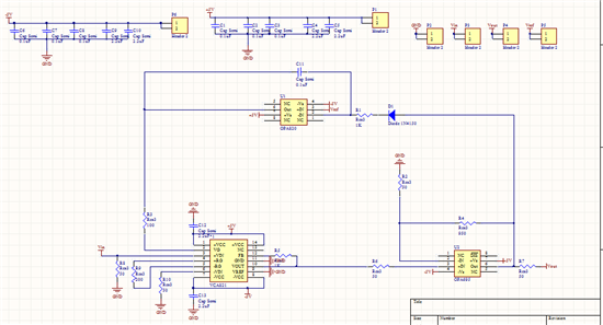

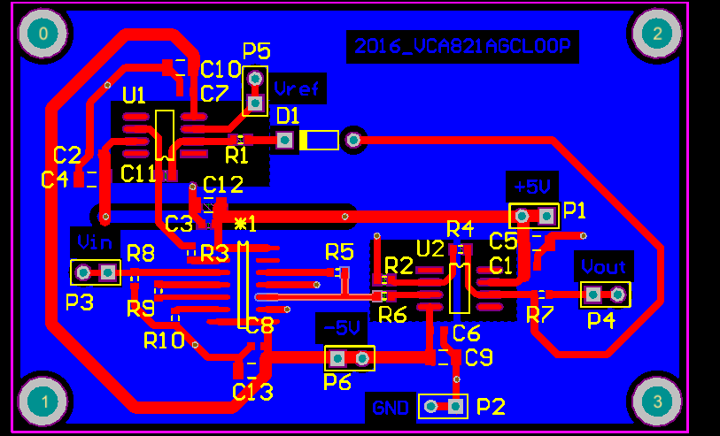

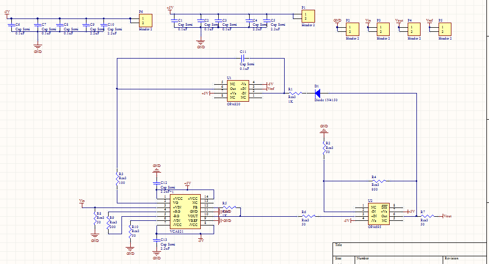

我做的VCA821给出的AGC电路,给的信号50mV,频率10kHz,出来的波形奇奇怪怪的,有78MHz。请问这是什么原因,自激了吗?还有,图中的Vref是干什么的?
以下是我的原理图和PCB,能否给出一些修改意见

请问你的做出来了吗?你在测试的过程中芯片会发热吗?
你的芯片会发烫吗?我是手焊的,821会发烫,整个电路一上电就自激,不知道什么原因
