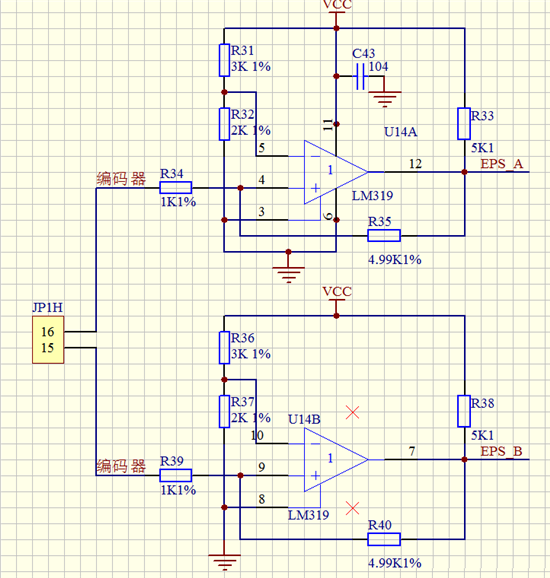

lm319 比较器输入电压幅值降低
LM319比较器接入增量式编码器的方波后,编码器信号的方波幅值降低了一半,电路如下图所示。是否与R34,R35或R39,R40的阻值的数量级有关呢?
