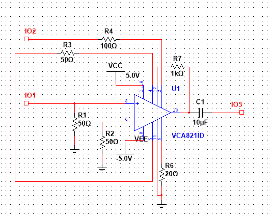

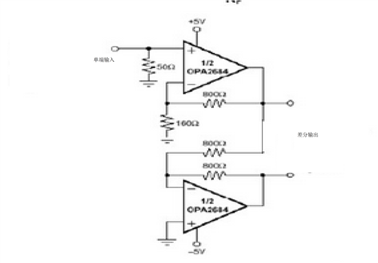

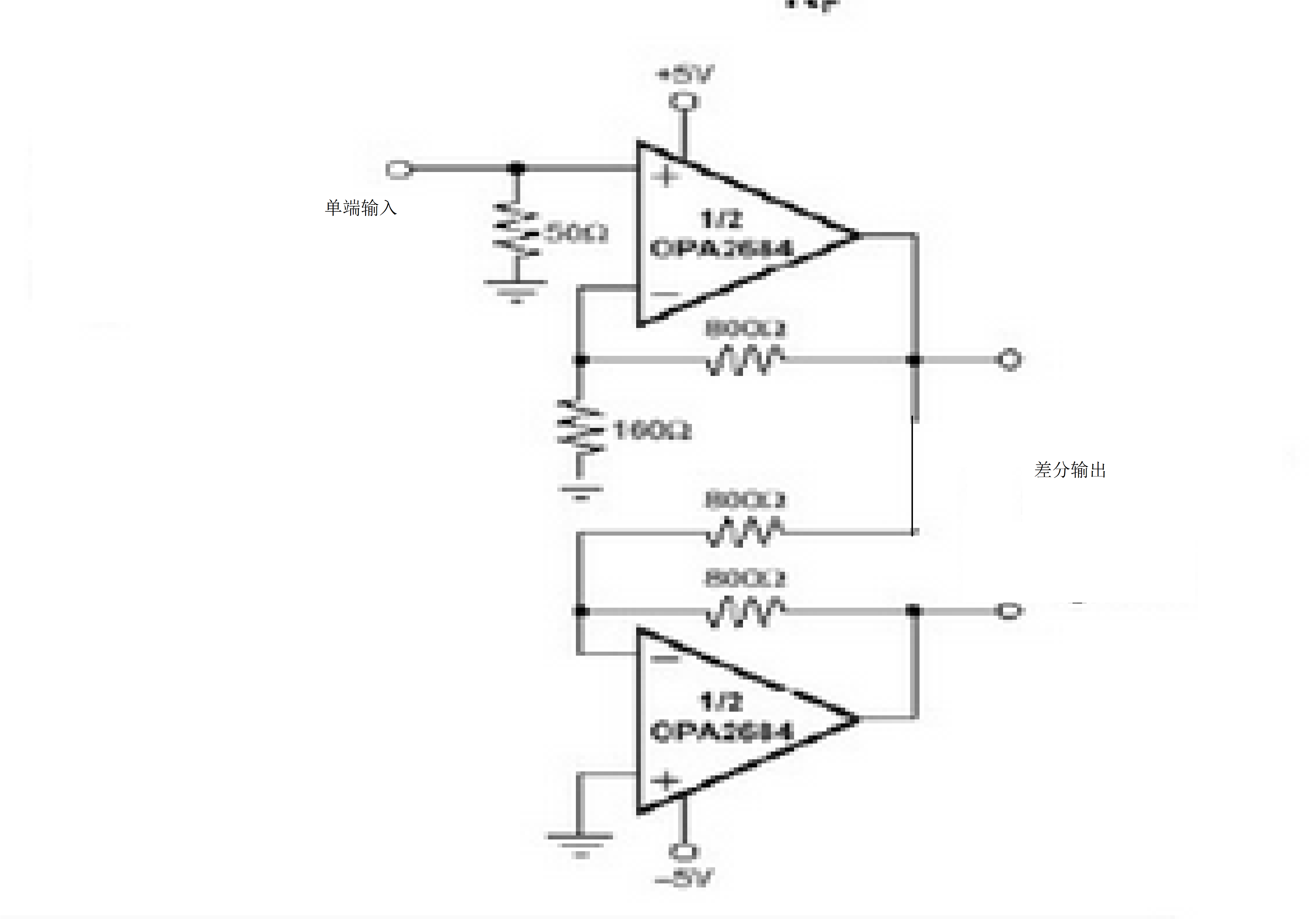

可不可以请问一下,为什么使用vca821d一直存在高频自激,使用了dem-vca-so-1b,频率在10K-10M,图形大概想图里的第二张

原理图看不出啥毛病,自己这种问题跟布局布线有很大的关系,最好给个layout参考,别人好帮助你找问题。
另外自激的话可以从如下几个方面查找问题:
1、电源,地是否干净,电源文波是否在合适的范围内
2、布局布线是否合理,比如反馈电阻,电容,去耦电容等距离放大器的位置是否合理
3、有没有进行阻抗匹配设计?
4、建议断开输入,用示波器,或频谱仪观察震荡信号的特点,从信号入手查找问题。
