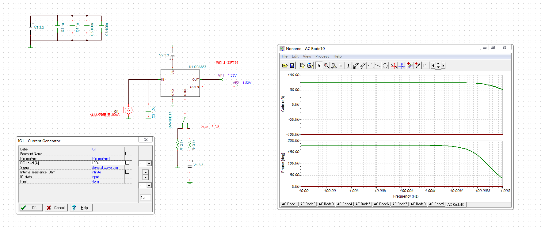

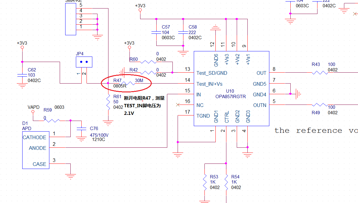

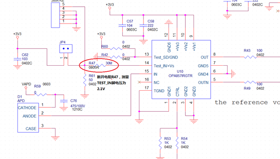

最近在用opa857作为光电采集信号的前端TIA电路,使用中遇到如下几个疑问还请大家帮忙解决下:
1、按照datesheet上的描述,正常使用APD信号输入时可以关掉test部分,也可以打开。关掉时Test_SD接GND或者悬空, Test_IN接Vcc或者悬空;打开时设置Test_SD为高电平,Test_IN加电压信号(增加这个电压那不是等于在APD输入电流基础上增加了一个电流值?为什么要这么用?)
2、调试阶段,在没有接入APD信号的时候,需要使用Test部分。设置Test_SD为GND,Test_IN接入电压(这个输入的电压信号应该在什么样的一个范围?根据APD的输出电流信号模拟可以么,Test_IN部分输入电阻式2K么?)
