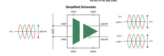

AMC1200供电电源VDD1=VDD2=5V GND1=GND2=-5V
AMC1200的原边和负边单独的供电耐压是0-6V,不能VDD1=5V,GND1=-5V。供电压差不能超过5V。
隔离是指原边和负边的电压等级。比如原边DC500V,负边都是低压侧,可能只有24V。中间需要隔离,有工业等安规要求。不是你理解的这样使用的。

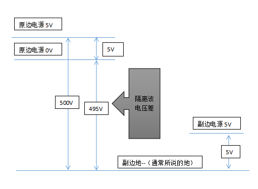

谢谢Amoeba的回答,的确是电源供电差最大6V,你说的原边DC500V是电源电压吧,如果500V即是隔离电压,那么存在以下问题
问题1:GND1是否应大于DC494V,如果该电压差大于6V时极可能导致器件损坏

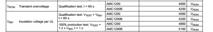

问题2:VISO Insulation voltage per UL 高达4000V,这个是隔离电压,那为什么会有60s的承受时间,既然有,那么这个电压是瞬时电压,并非电源等级
