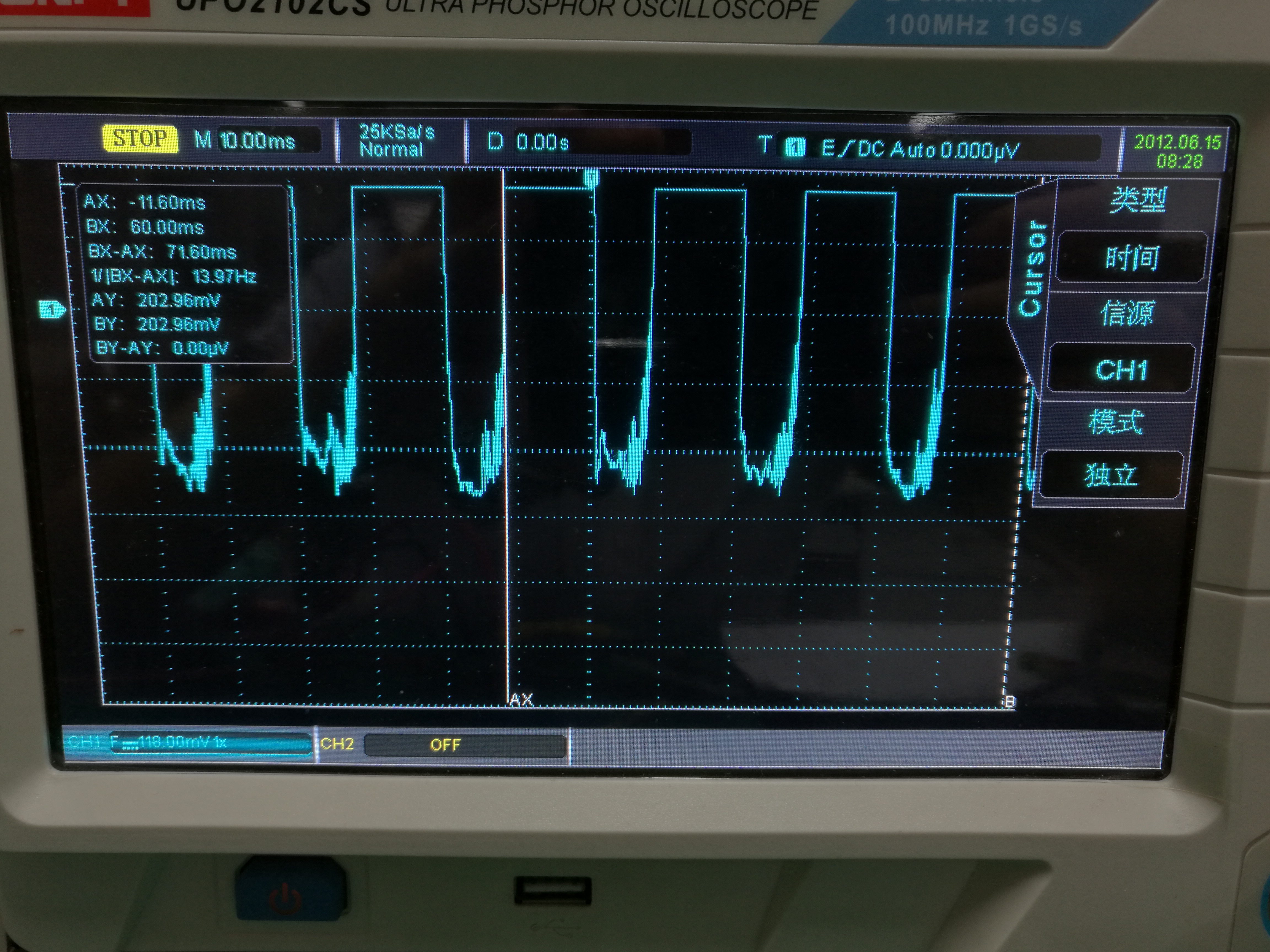

我们想用比较器通过正弦波得到占空比为50的方波
但是他的输出占空比不为50
应该是有直流偏移量,请问要怎么消除
还有他的底部抖动特别大,请问要怎么消除
求助,多谢

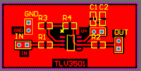

亲;建议传一下原理和PCB图。显然;你现在实际比较基准不是0V。
R3为0欧姆,R4为1K欧姆,R2为1k,R1为0欧姆,
我现在测试波形都不出来了,重新焊了一下芯片还是不行,
