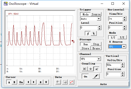

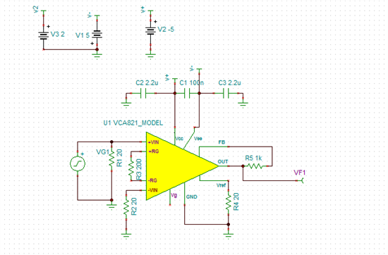

照着芯片手册连线的,波形不对,也没放大,哪里有错呢?
谢谢,请问vca821的增益是怎么算的啊?
你这个电路的增益G=2(R5/R3)=10.放大倍数为10.
ok,谢谢啦
