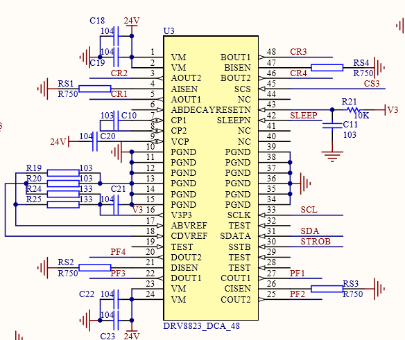

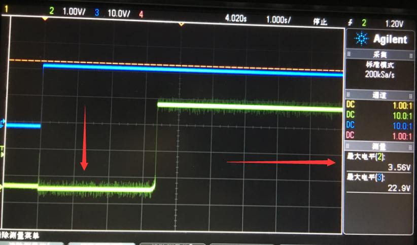

我们在使用DRV8823(52C3CRTC)(HTSSOP48)时,
发现3.3V产生,始终滞后于24V电压2~6秒,大部分时间会在24V上电3秒之后才有3.3V输出。
请问,这个是芯片的特性吗?
这个是我们的原理图。
是否有控制低功耗或者使能一类的功能,通常如果使能有效的话3.3V应该很快就有了。
