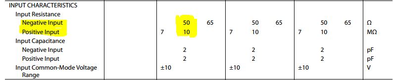

问题1:在选取运放时,查看Datasheet中的输入阻抗时,有些运放直接给出一个input人resisrance值,而有些给出negative resisrance值与positive resisrance值,如图所示,请问如何确定运放的输出阻抗,谢谢。
问题2:通常用运放做为放大器时,往往在同相端接一个电阻至地。请问为什么要接这个偏置电阻?如何确定该电阻的阻值呢?谢谢
  • 运放的输入阻抗是很大的,而整个电路的输入阻抗往往取决于输入端的电阻网络。
    输出阻抗则按照运放电路的特性计算出来
    同相端接一个电阻,用于输入阻抗的匹配,使两个输入端的阻抗一致
