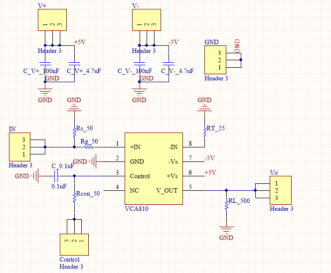

我是用排针输入输出
因为输入信号只有200-20KHz
你好,
1、你这个21M是自激震荡了,VCA810对于电路的布局要求比较严格,很容易震荡,如果布局不合理,即使不震荡也会频响很差。建议你去参考TI的demo设计:
http://www.ti.com.cn/tool/cn/dem-vca-so-1a
2、你的阻抗匹配存在问题。你是设计了50欧姆的电阻去匹配输入端,但是你的排针可不是50欧姆阻抗。所以接上排针容易出现问题,这种应用场合推荐使用SMA座子。
3、你的布局器件距离芯片太远,特别是滤波电容。小电容滤波半径根本覆盖不到,要尽可能的靠近引脚。
