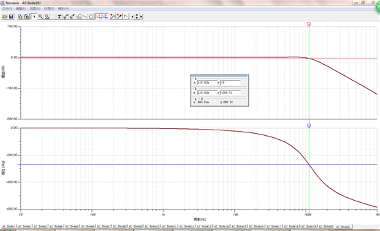

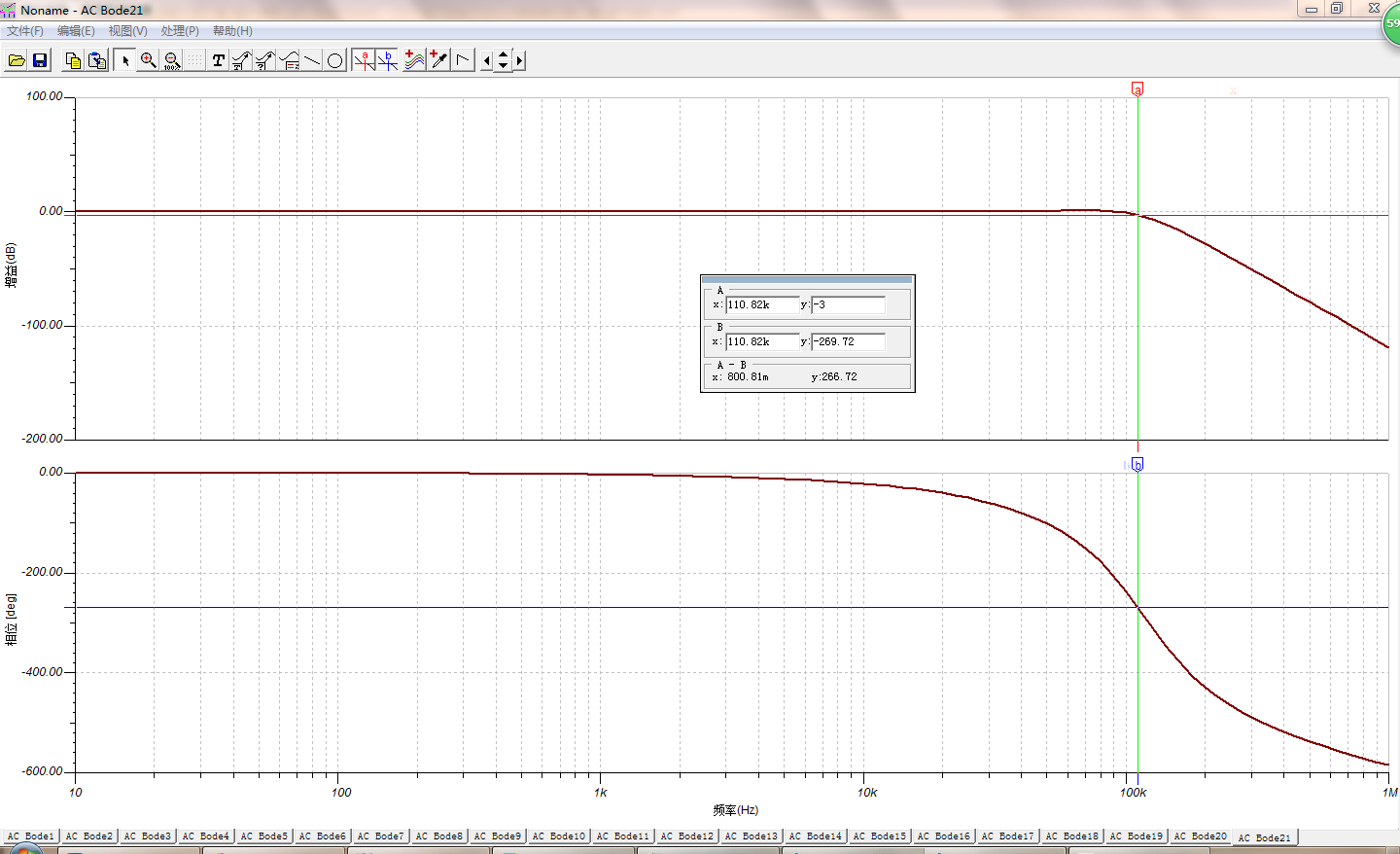

相位裕度大于45度基本系统就稳定了,你这个差不多80度,系统是稳定的
请问哪里看得出来是余量有80度啊? 在-3db 的时候,269度远远大于180度了额 不是自激了吗?
你好,之前看错了。确实超过了180度了,是会自己震荡的。
但是很奇怪, 我把电路板做出来之后发现并没有出现振荡,,,这是为什么呢??
1、实际的电路板情况跟模拟仿真有一定的差距。仿真的时候元器件模型都是理想化的,但是实际电路板中的寄生参数,元器件的差异性等等因素都会造成仿真与实际不相符的情况
2、如果你有条件,可以测试下你的实际电路的伯德图,看看相位裕量,幅度裕量等参数。
哦哦,,请问有仪器可以测出伯德图吗? 还有书上说当增益为1的时候,相差小于180系统基本稳定,一旦大于180 就会容易产生自激现象,那么疑问就来了,大于180的相移 360度为一周期,不就成了小于180度了吗?那就不会产生振荡了额?
1、频率响应分析仪可以测试伯德图,传递参数
2、相位差小于180度指的是与初始信号的相对量,跟什么360周期没啥关系,不能这么理解
3、理论上讲,小于180度的相位差可以保持系统稳定。但是设计中要考虑寄生等一些不确定的参数,所以一般为了得到稳定的系统,设计相位裕量在45-60°,越大越稳定。
