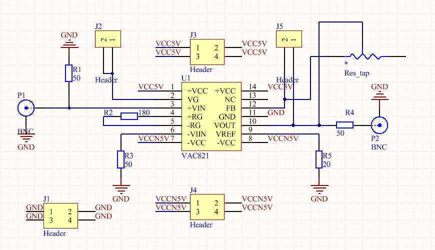

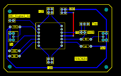

使用芯片为VCA821,设计的图如图Sch所示。
第一次做这种设计,根据别人设计的电路自己画的原理图和PCB,PCB图见PCB所示。查阅资料和阅读手册之后还是不能解决遇到的问题,故发帖求助。
不知是自己PCB布线的问题?还是电源没有滤波的问题?又或者自己的设计有问题,测试的时候芯片上电后会发热。波形如图波形所示,调节电位器波形变化不大,且调节到一个值时波形会消失,增益应该是没有被控制吧。
还有一个问题,VREF脚接的20欧姆电阻两端用万用表蜂鸣档测会响,故拆除了此电阻测试。不知这个电阻对电路有没有影响?
测试的输入采用的是200mV和10k的频率。如果输入值不对还请告知我改正。
综上所述,希望解决如下问题:
1.芯片为什么发烫?
2.调节电位器为何波形没有变化?
3.VREF的电阻是否对电路有影响,且为何万用表在电路中测试会鸣响?
4.输入200mV和10k的频率来测试是否可用?
5.PCB的设计是否可用?
感谢大家的阅读,希望大家给予帮助,在此表示感谢!谢谢!
综上
  • 你好,首先我要说你对放大器的了解基本为0,是在校学生么?大致看了下,你存在问题很多,我一一给你列举下。
    1、你这个电路明显是自激振荡了,无论你调节变阻器怎么变当然不能改变输出了。你观察示波器,信号频率是200多MHz,你可以把输入端开,给电路上电,输出照样还是如此,你可以试试。
    2、万用表蜂鸣档测试20欧姆电阻两端为啥会响?小鱼50欧姆的电阻你试试,都会响
    3、你这个PCB设计完全是完成了连线功能,根本没有站在信号传输的角度考虑。
    4、这种高速运放即使你布局布线很好,都会因为噪声,干扰,寄生等众多不确定因素影响设计效果。你的这版PCB是不能用的,期间距离芯片那么远干嘛?
    5、建议你去参考官方的设计,包括布局布线
    6、在使用芯片时,最好先仔细的把datesheet研究一遍,这种布局布线,设计注意事项,设计参考都会在里面提到
    7、建议你去学习下“运算放大器稳定性”,因为你对放大电路的认识不够,连接给你  http://wenku.baidu.com/view/acf7cbd85022aaea998f0f4e.html

  • 1、PCB设计一定要注意信号完整性。这个话题比较大,包含的内容也不是几句话可以讲清楚的。简单举例给你解释下:
    比如 电源部分(针对你的设计而言)
    1)高速运放电源一定要稳定而且干净。电源纹波要控制在极小的范围,波动要小。
    2)电源退耦电容注意选值与布局。一般来讲会选择小电容与大电容的组合方式,至于为什么这么说,你可以去了解下“电容的V曲线”,这个你不一定能理解得了,可以看看了解了解。
    3)退耦电容布局。小电容尽可能靠近芯片引脚,大电容可以靠近电源接入脚。这样做的原因,建议你去了解下电容退耦半径的知识。
    4)电源走线尽可能短,以免耦合一些干扰。地线不要走环形等等,好多需要考虑的因素,你慢慢做多了就会懂
    2、此类运放用洞洞板手焊,效果不好控制,因为不确定的参数太多了。还是建议去制作PCB
    3、阅读datesheet 的建议,这个问题也很笼统。针对你现在的问题,建议你多去关注下官方的EVM板子的说明,一些布局布线的注意事项什么的。其实你这个芯片用了个转接板再插到底板上的方式是不推荐的。

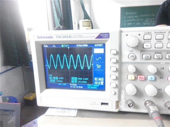

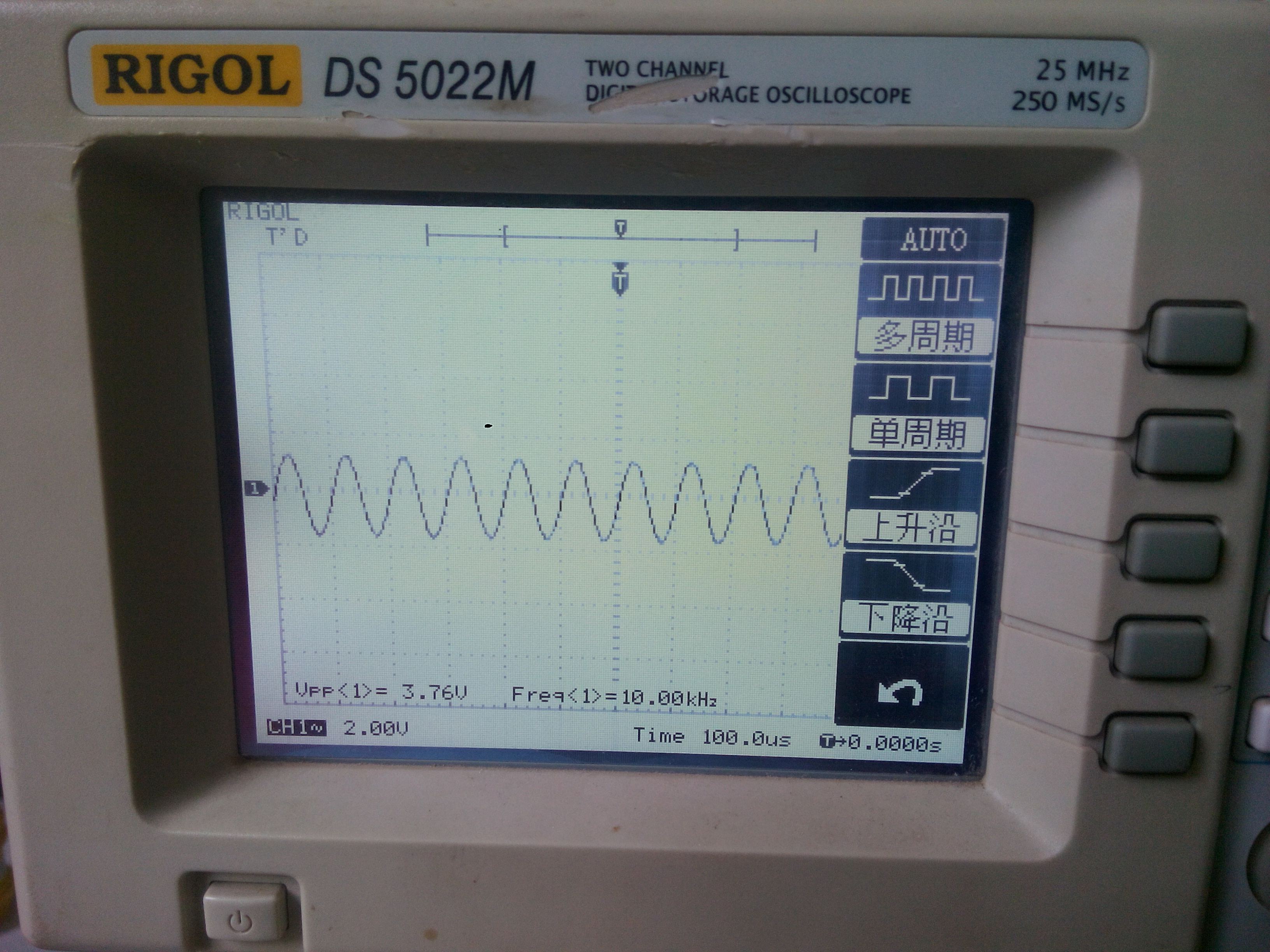

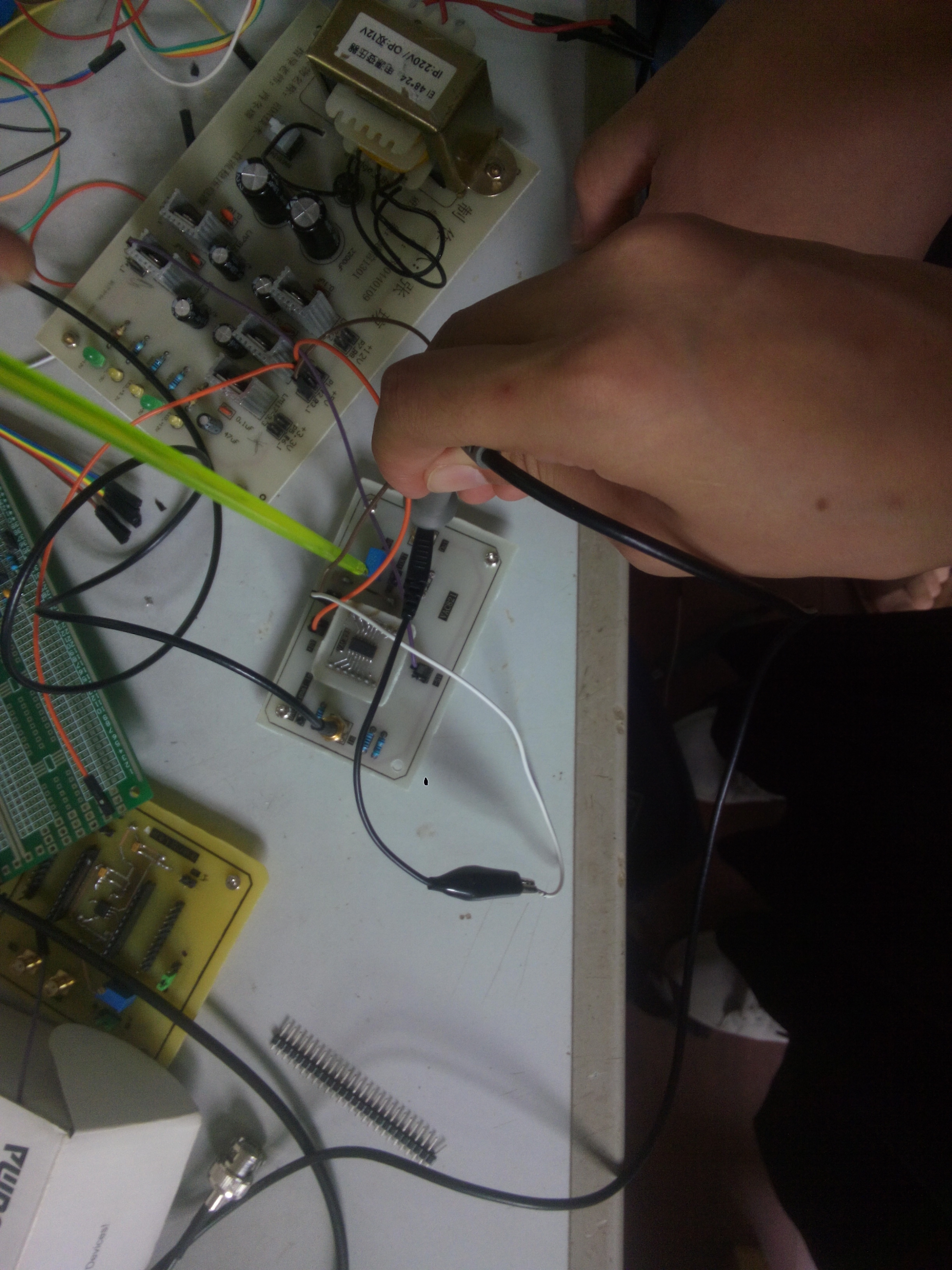

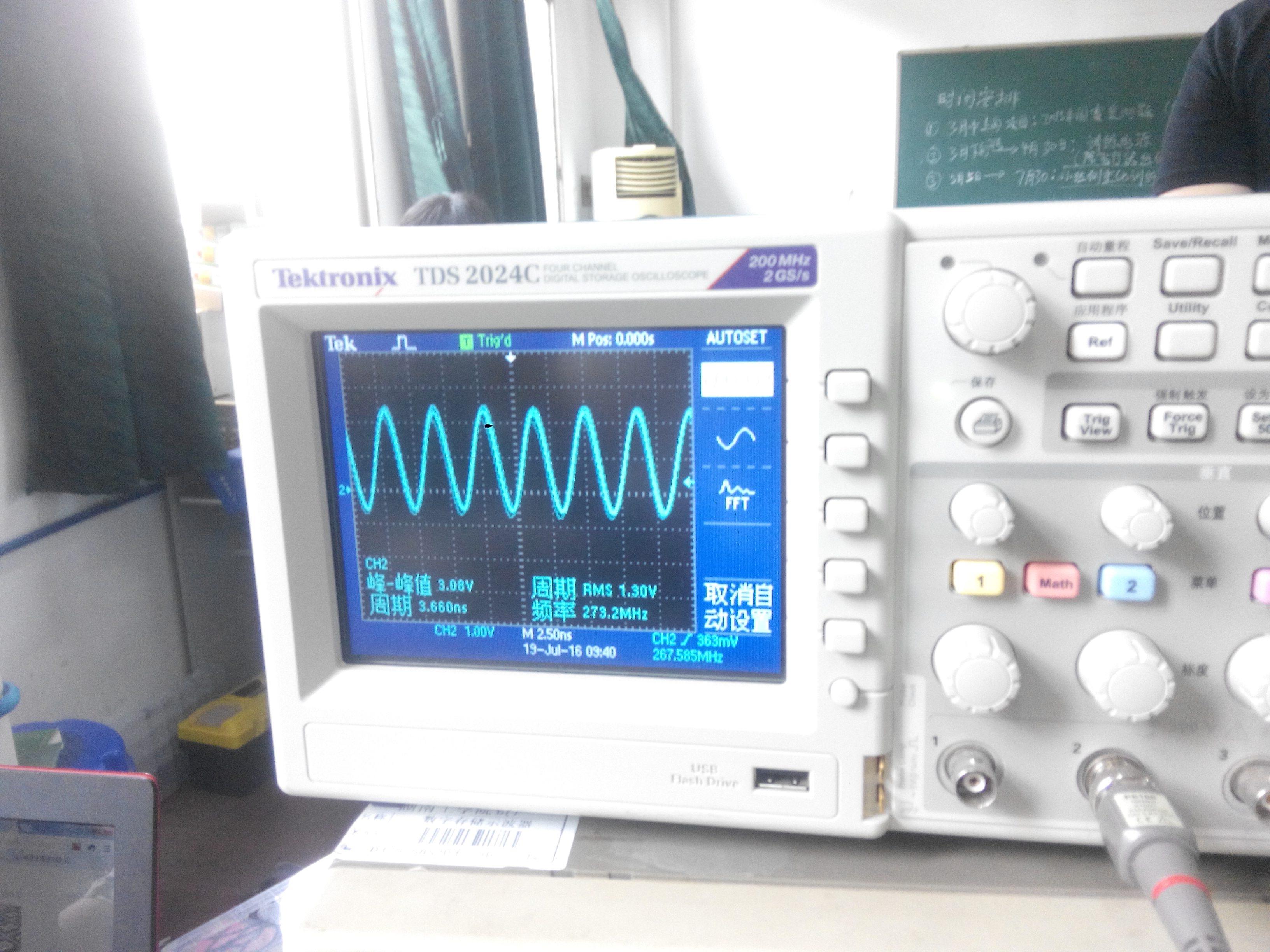

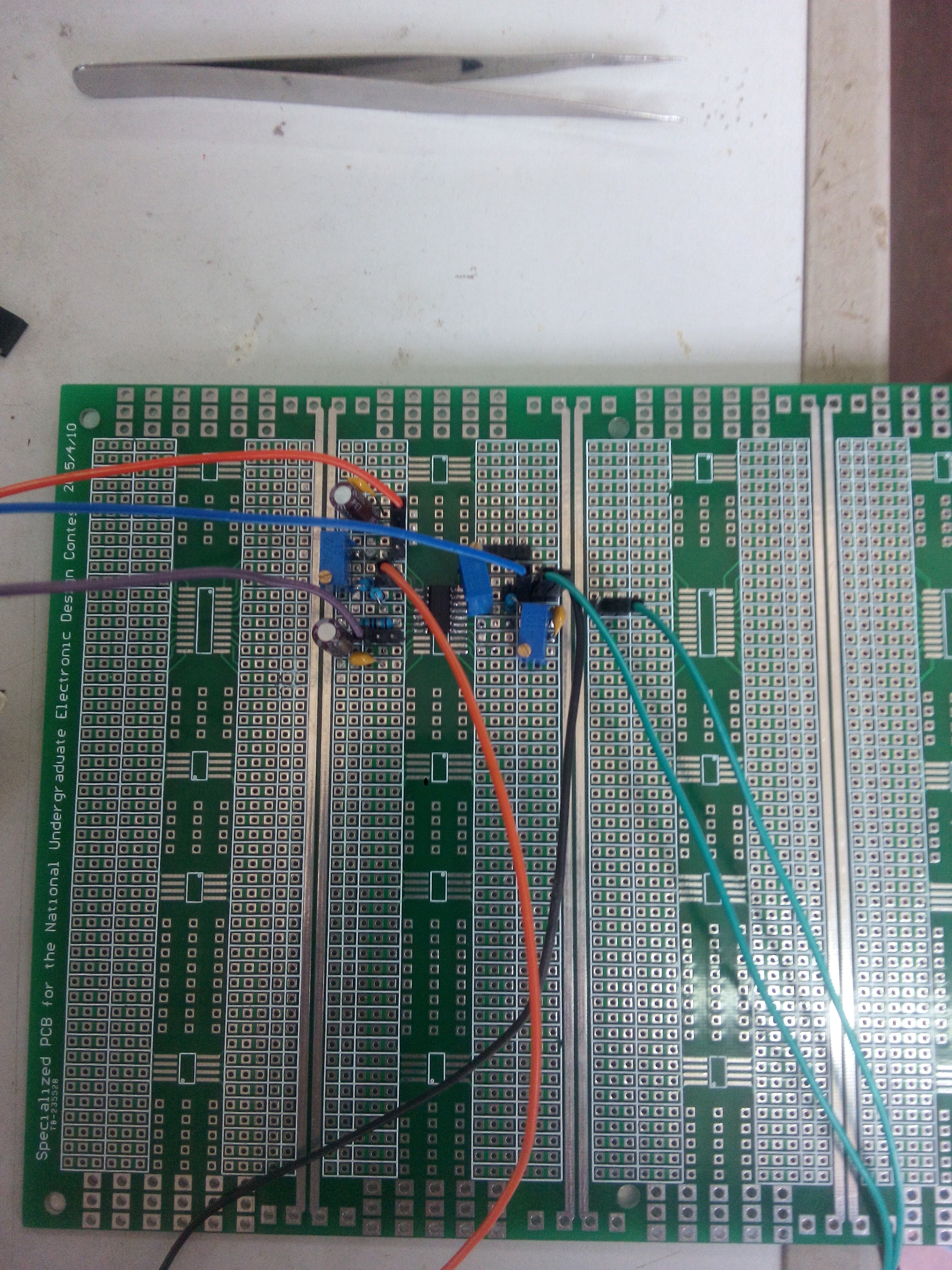

  • 嗯,同学搭建了电路,加了电容进去滤波。
    之前我提到的那些问题也都解决了,芯片不发烫,放大的倍数可以控制,波形也很稳定。下图可以参考。
  • 25M的示波器。。。我还真不信频率高了,到了几百M,你这电路能用
  • 怎么滤波的???
  • Zhangqiong Zhang 说:
    嗯,同学搭建了电路,加了电容进去滤波。
    之前我提到的那些问题也都解决了,芯片不发烫,放大的倍数可以控制�波形也很稳定。下图可以参考。
    你这个电路有没有原理图之类的?看不太清楚太绿了
