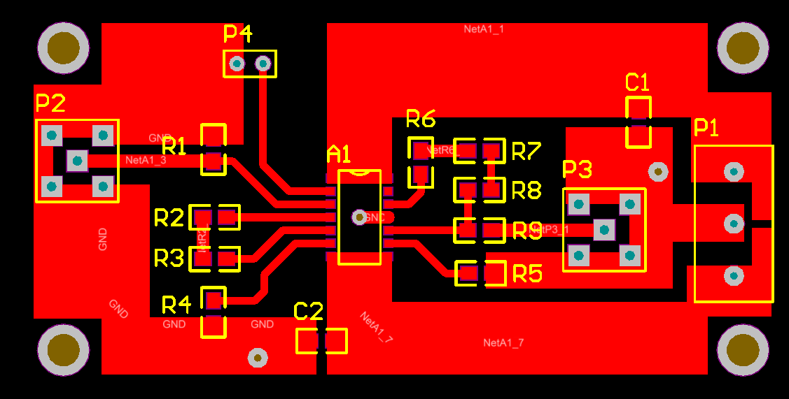

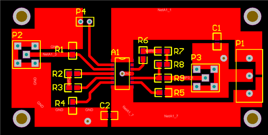

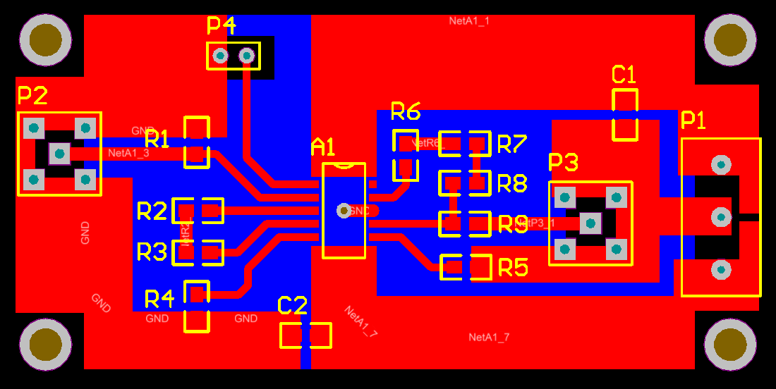

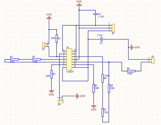

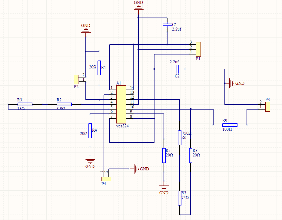

我按元件手册上选的电阻,当Vg=1的时候,应该放大100倍,可实际只能放大20倍,Vg=0的时候实际放大10倍,Vg=-0.4V以下开始失真

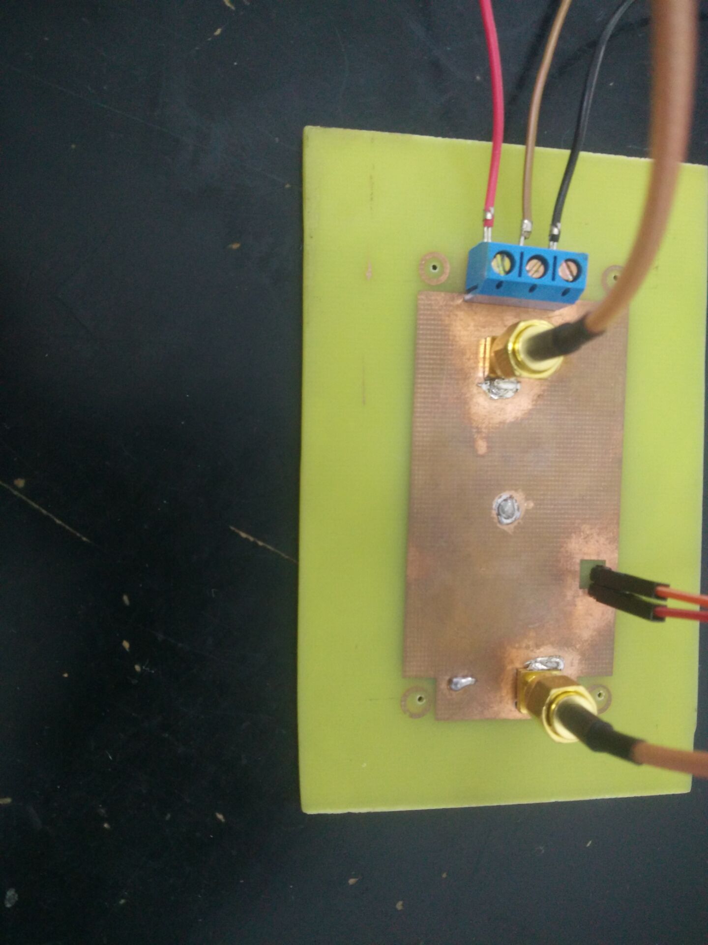

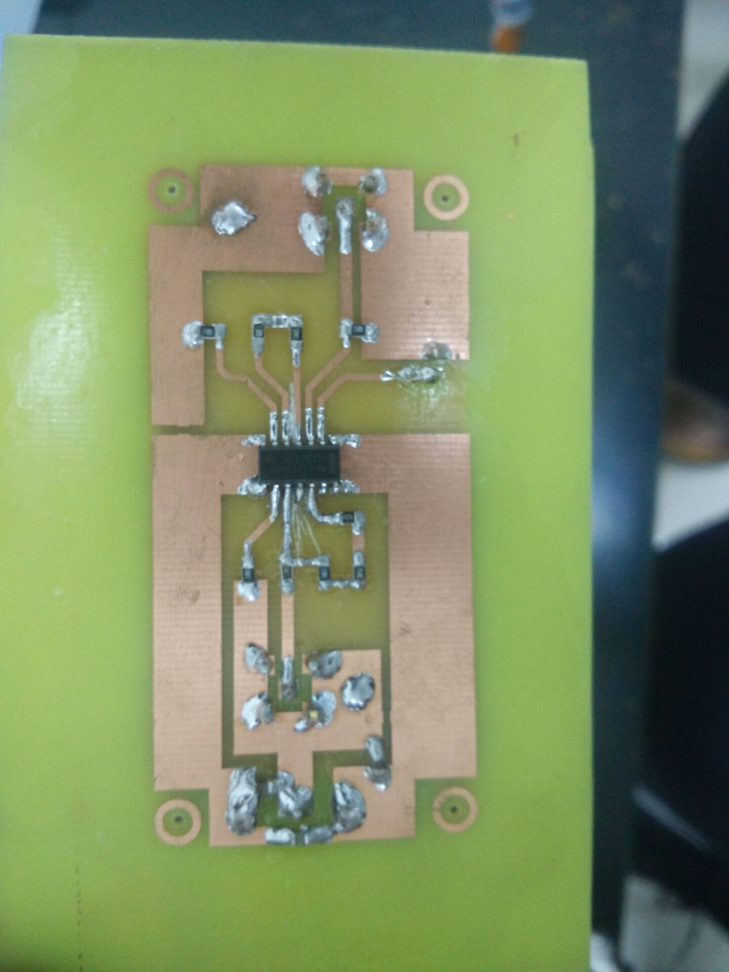

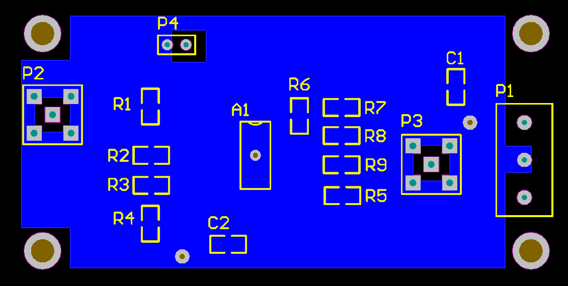

824管脚之间的白色是我用刻刀划板留下的,不是锡,各管脚之间没有短路,R9实际上是用的51欧姆的电阻(老师说比赛的时候负载要求是50Ω左右)

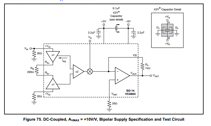

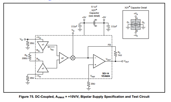

这是封装手册上面截下来的图,我按上面的图片连接电路,然后接了一个51Ω的负载,RF为845欧姆,我是用750+75+20凑得,RG为16.9Ω,我是用13+3.9凑得,完全和封装手册上一致,可实际只有20倍的增益,带宽只有75MHZ
