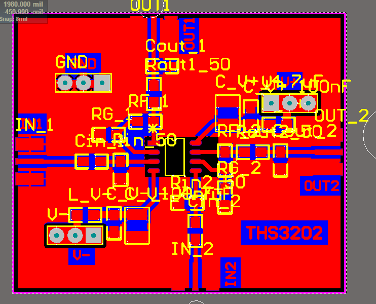

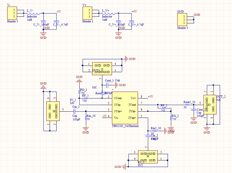

亲;你的输入输出线是咋联的?
我输入的是用0ohm串联50ohm并联
输出是50ohm串联,没有电阻或者电容接地
我是不是要在输出的地方给他耦合一下
