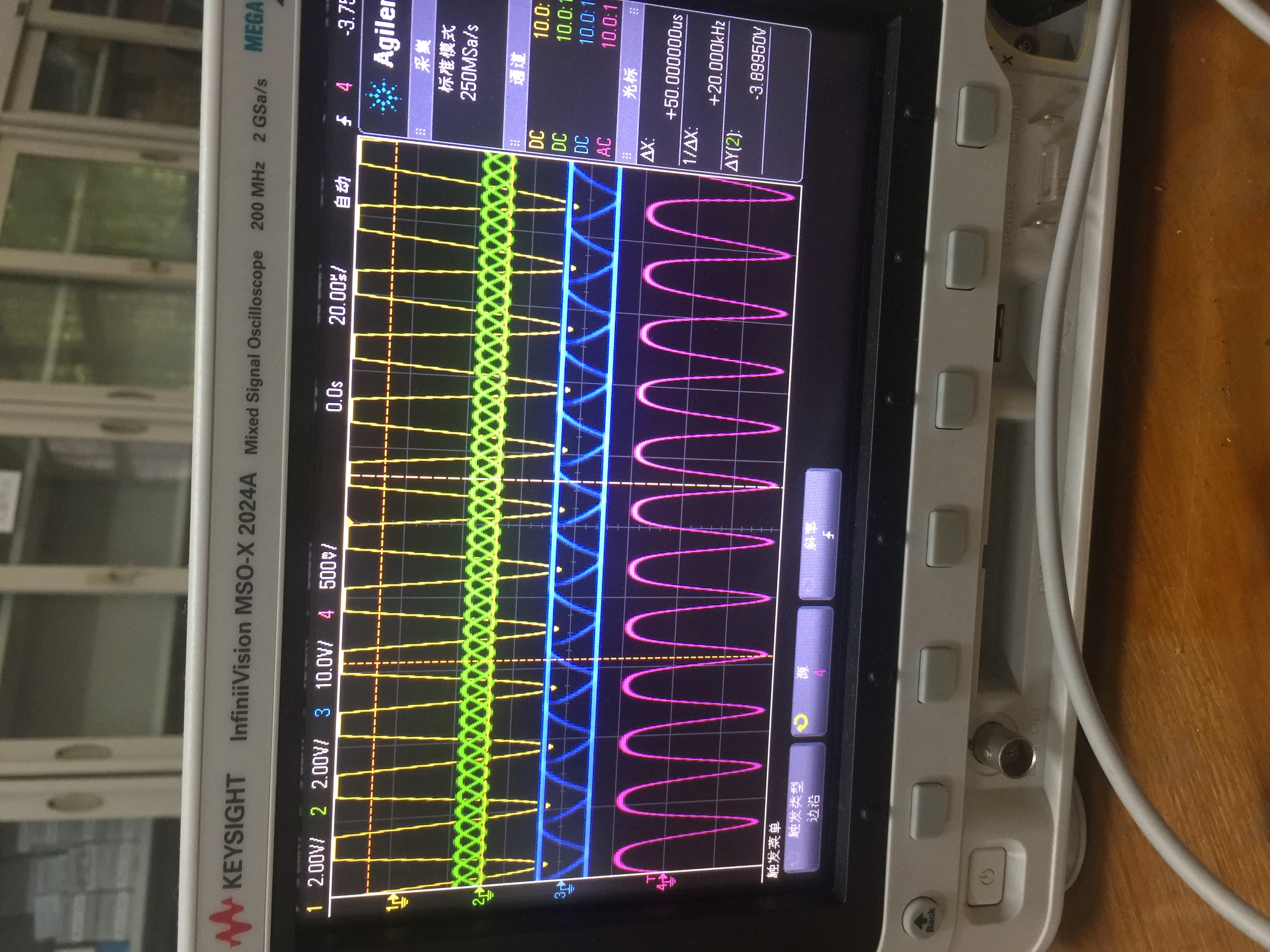

我在使用VCA810过程中遇到一些问题,请各位大神指点,具体如下:
1、控制电压最小只能加到-1.7V,再减小的话输出信号消失或者放大倍数骤然减小。
2、输入端出现一个叠加在信号上的直流,输出端直流被放大。
3、在信号有效范围内,当输入信号增大,输出信号失真。
图1 电路原理图(实际PCB中1,8脚对调)
图2 小信号输入,输入端8脚70mV左右直流(CH4为测试信号)
图3 小信号输入,输出端1.6V左右直流(CH4为测试信号)
图4 增大输入信号,输出信号失真(CH4为测试信号)
  • 1、放大器的增益带宽积是一定的。VCA810可控增益放大器,电压控制其增益,当你的电压超过-1.7V的时候,有没有计算此时的理论增益是多少呢?输入信号频率是多少?GBP能否满足?
    2、直流信号被放大,是有方法消掉的。在输入端的另一个PIN脚增加偏置校正电路就好了
    3、建议你关注下放大器压摆率,小信号大带宽,大信号小带宽,自己估算一下
  • 我的信号输入是60KHz,增益只能调整的最大20倍左右。而且我刚才发现了一个奇怪的现象,小信号控制电压不能小于-1.7,大信号反倒还可以。
  • 问题解决了,主要还是直流引起的,两个输入端的输入阻抗要均衡
