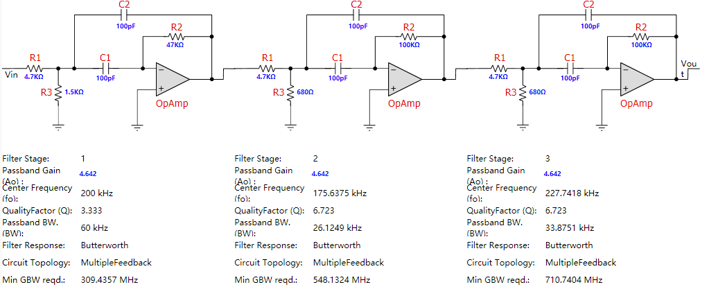

您好,因为需要用到一个带通滤波器,要求中心频率200kHz,增益40dB,就是20mV信号能放大到2V,40kHz信号衰减-40dB,1V衰减到10mV左右,然后我用filterpro设计了一个6阶巴特沃斯带通滤波器,电路如下
filterpro显示200kHz有52dB增益,40kHz有-29dB

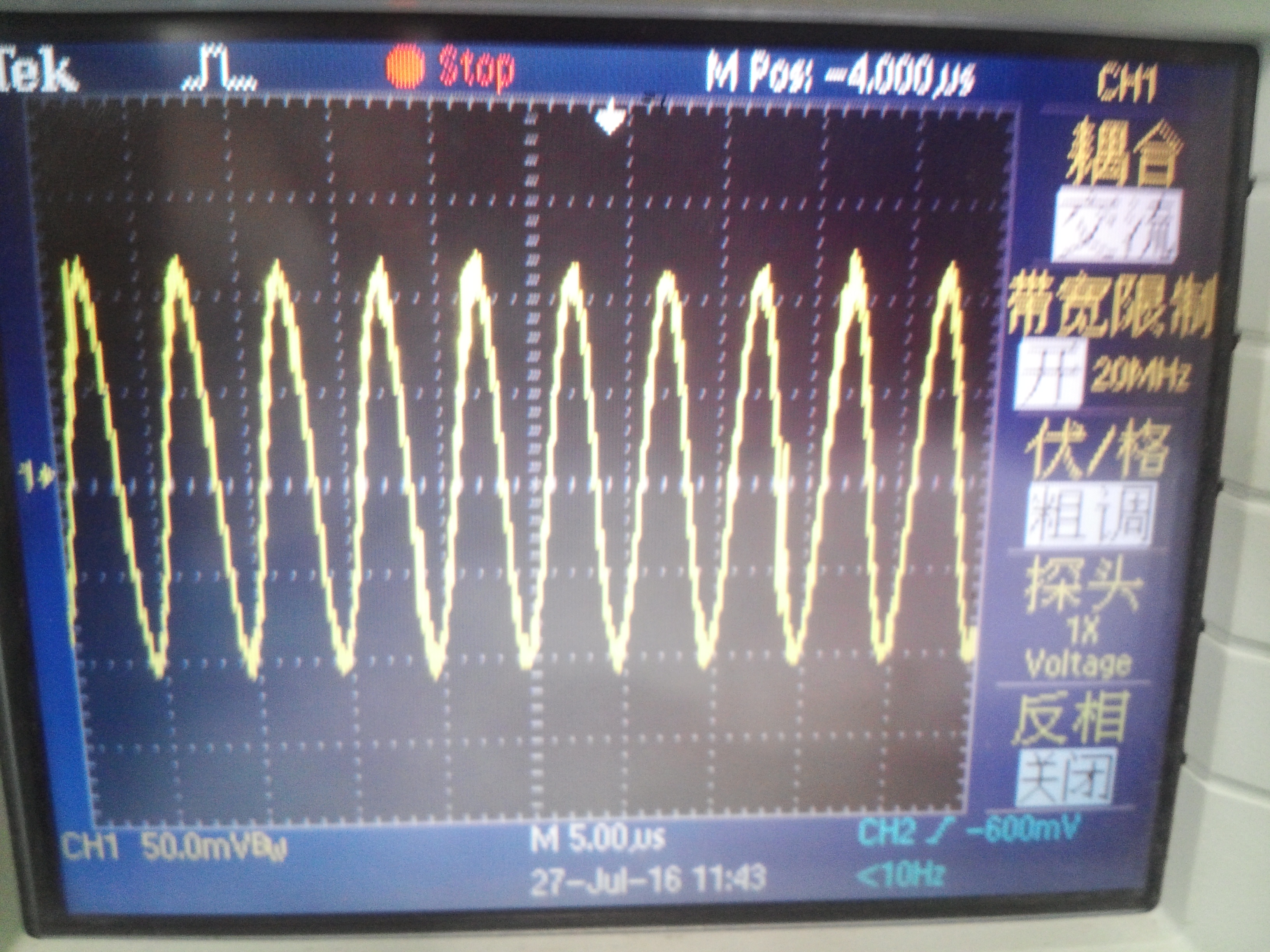

然后我用multisim14仿真了下,仿真结果与filterpro显示的一致,然后我就用el2244搭了下电路实际测量了下,el2244的GBW有50MHz放大200kHz信号100倍应该没问题吧,但是实际200kHz信号增益只有29个dB左右比filterpro和仿真显示的小太多了。
输入20mV 200kHz信号,输出结果测量如下:
这是第一级的输出大概60~70m

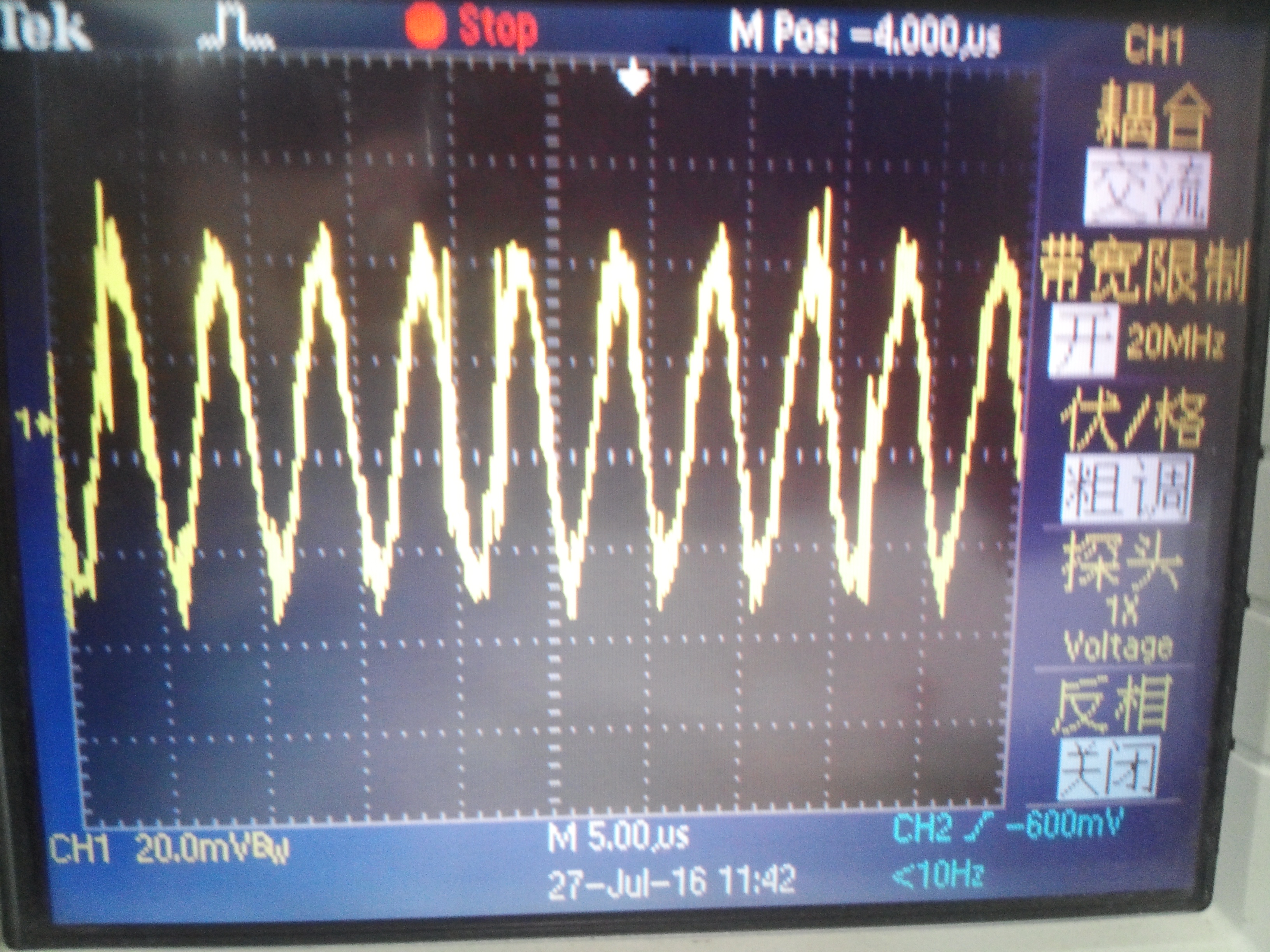

这是第二级的输出200mV左右

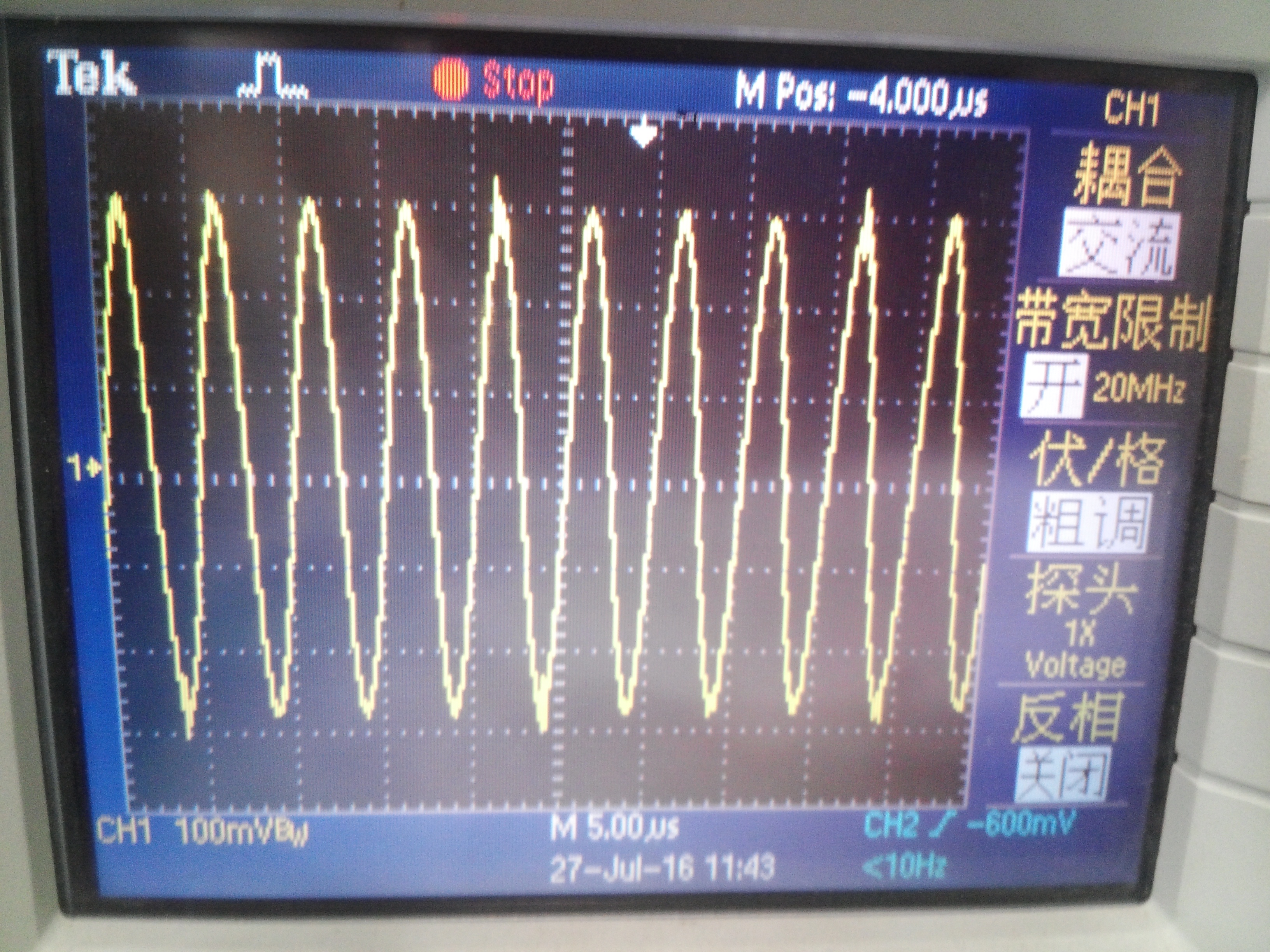

这是第三级的输出600mV左右
每一级才放大了三倍,这跟仿真差太远了,不知道问题出在哪,本人新手刚接触运放不久,有表达不清的地方还请各路大神多多谅解,跪求指教,实在想不出问题所在,希望各路大神能指点一下,先谢谢了
