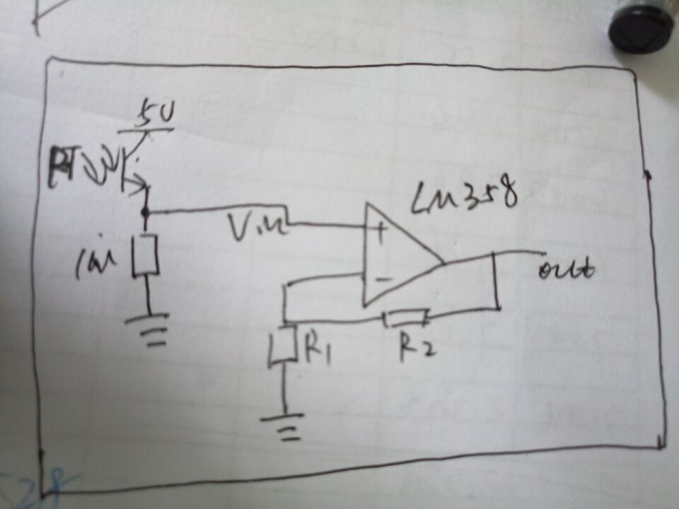

光照强度增大是不是也不足以将三极管导通,导致根本Vin端没有电压,所以也没有输出。
R1 10k,R2 47K。输入电压随光照变化,可以达到4v。测试时电压0.6V。
我重新用个新的LM358芯片,可以正常工作,且VIN处没有电流流入。这个不工作的芯片需要vin输入电流达到200ua以上才能工作。
这个现象正常吗?为什么需要那么大的电流才会有放大作用?
LM358共模输入电压范围在0~(VCC-2)V这个范围,您的输入电压满足这个么
不正常,对电流没有要求,并且本身运放的输入阻抗很大, 几乎没有电流流入到输入端。ying jun hao 说:R1 10k,R2 47K。输入电压随光照变化,可以达到4v。测试时电压0.6V。

出现这种问题的话,请检查您的实际流入到电阻的电流是否为200uA,1、是否被其他器件分流?2、请确定您电阻是否为1M,有没有损坏,3、除此之外要从正规的渠道购买,避免买到翻新或者假货。出现您这种问题很可能是offset电压,而实际的offset电压很小只有9mv(最大值),所以请仔细检查,排除我说的三个问题。
你可以用直流源输入,但是通过1MΩ的电阻再连到V+上,看电阻上的压降有多少?如果漏电流影响很大,建议使用CMOS型的运算放大器。
