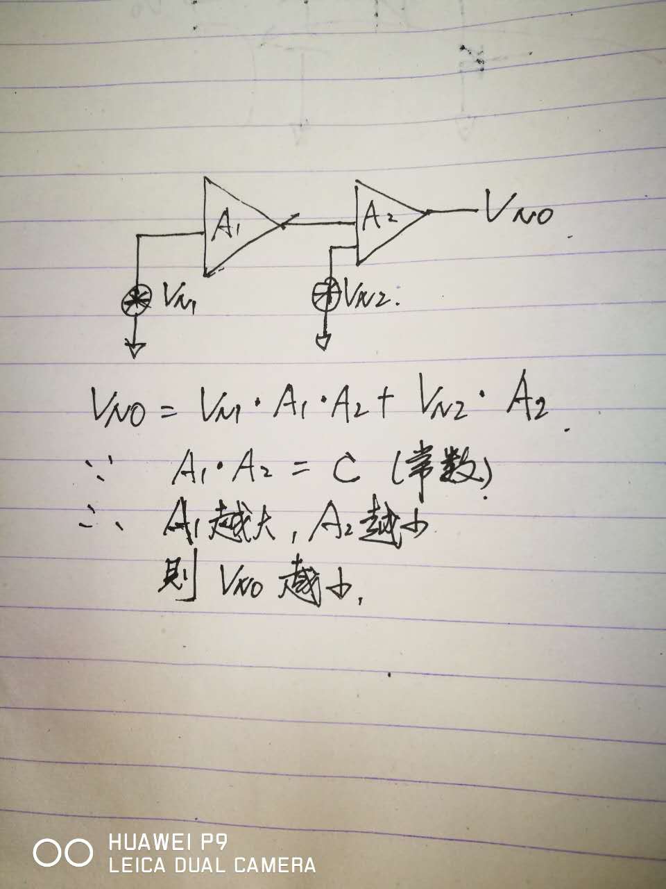

为什么低噪声放大器的第一级放大电路要尽可能的放大?
  • 亲;第一级放大倍数较大时,整体信噪比会比较高。
  • 通信系统不是这样的
    从系统的noise figure 和信噪比来考虑的,对 noise figure 系统噪声影响最大和起决定作用的是混频器之前的器件,也就是LNA和BPF(带通),lna的Noise figure要尽量小,bpf插损要尽量小。接收机前段接收到的的信号是小,但是不见得就要用很大增益的管子,提高增益是在中频段;
    放大器的噪声大了,会影响噪声系数,但是放大器的位置决定影响程度,中频放大,对噪声的贡献很小,但是混频前,影响很大
  • 第一级放大器的增益大好一点,但是也不是尽可能大。有一个折中,因为噪声分为电流噪声和电压噪声,电压噪声和电流噪声跟反馈的电阻值有关,可以寻找到一个折中点。
  • 即使是将电流噪声算在噪声模型中,依然可以选择较小的输入电阻R1和较大的反馈电阻Rf来实现较大的放大倍数,此时整个的输入电阻为R1和Rf的并联;其结果约为R1,因此只要R1不变,那么电流噪声的大小也不会改变。因此第一级OP的放大倍数的限制仅仅取决于你的运放的参数,如GWB、输出电流Io等。
