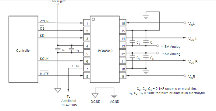

PGA2310程控放大
没有程控时,输入信号100mV,11脚输出2.4V,但有时没有信号输出,有时只能输出几百毫伏,请问高手。
