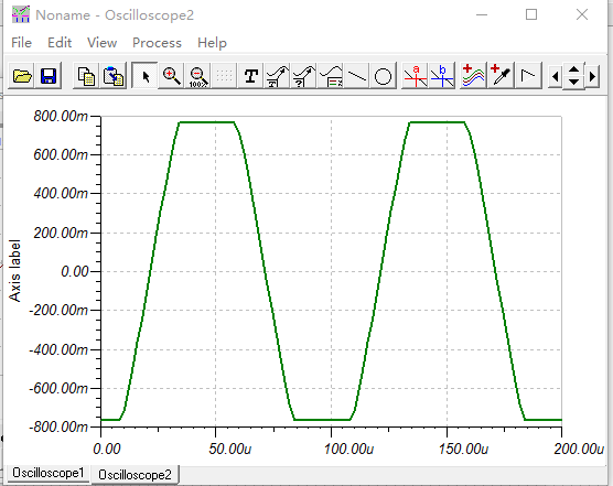

在使用VCA810时,输出没有达到手册上的输出摆幅现在就削顶失真了,后来用TINA仿真了一下,发现情况是一样的。不知道是什么原因?求解。
仿真的波形:

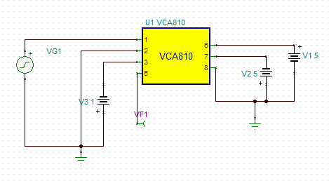

这个是从官网下载的Spice模型,同相输入,2、8脚接地,3脚负压控制端。

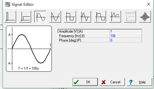

幅值1V,频率10K的正弦波
我的控制电压是-1V,这时不应该失真的啊,这是怎么回事呢?

用TINA仿真了下确实是这样的,输出最大大概在0.8V附近,降低输入信号范围,大约在0.7V以下,G=1时输出跟随。
虽然符合它的输入共模电压范围,但输出为什么会削顶还需再确认下。
