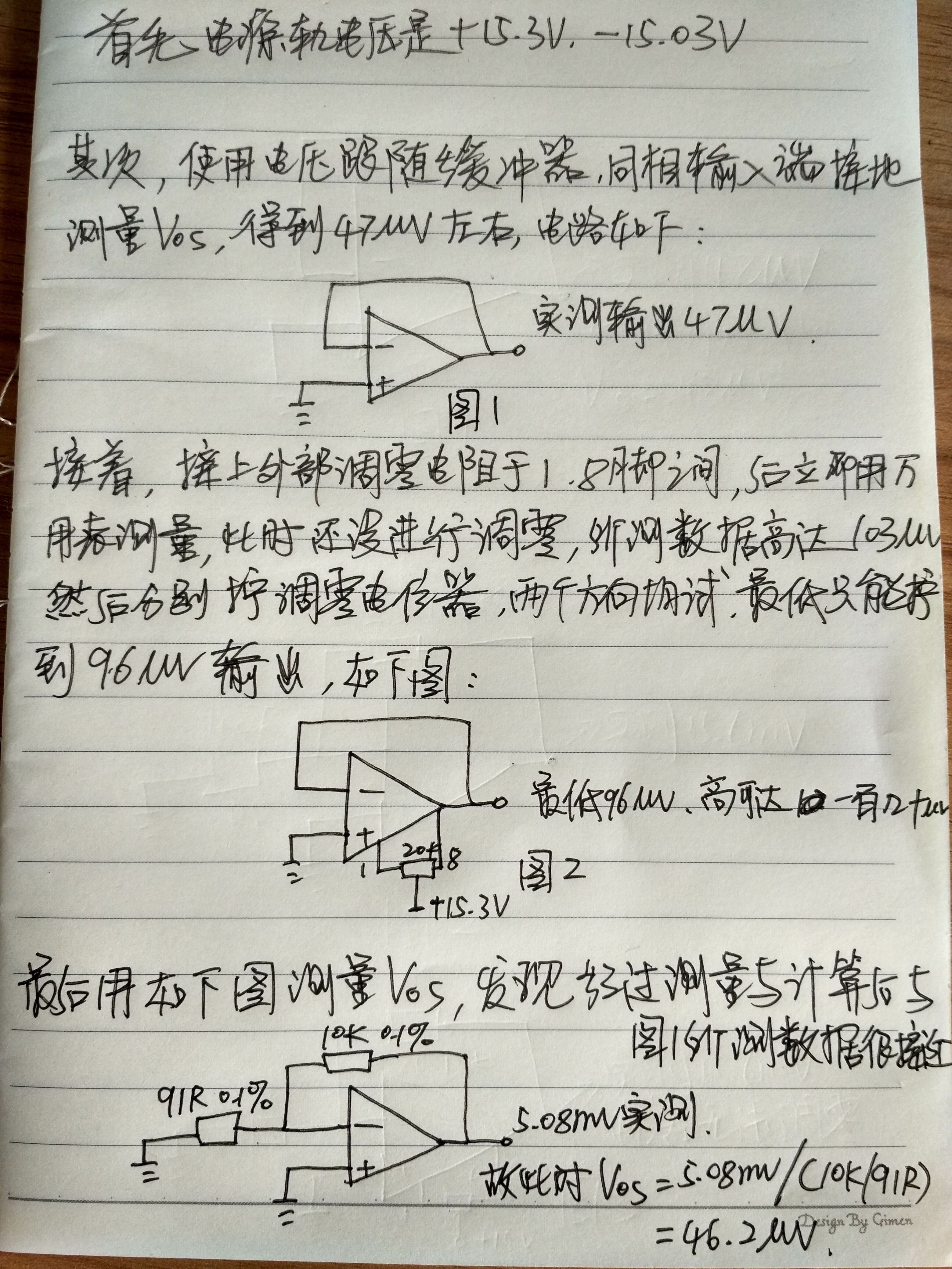

各位德州仪器的技术支持工程师你们好,非常感谢贵公司提供了非常精彩的关于信号链的高精度实验室的视频讲解,整体学习完后感觉个人在运放方面的基础又打扎实了许多,现在要运用这些知识进行设计了,目前实际项目中需要放大几十uV的由热电偶发出来的信号,下面碰到了几个疑问,请多多指教。

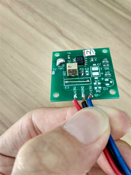

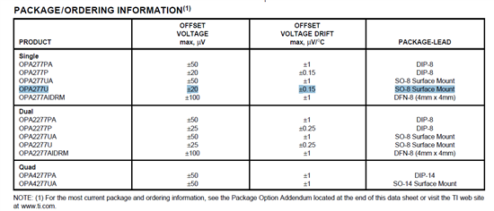

一是,由于热电偶的输出电压相对较小,只有几十uV / 摄氏度,并且响应速度较慢,我选用了OPA277U这款高精度运算放大器,主要是看中了它的超级低的输入失调电压±20uVmax以及输入偏置电流±1nAmax,并且有非常高的低频开环增益以及共模抑制比,不知道我出于这种看法来选用这款芯片对吗?

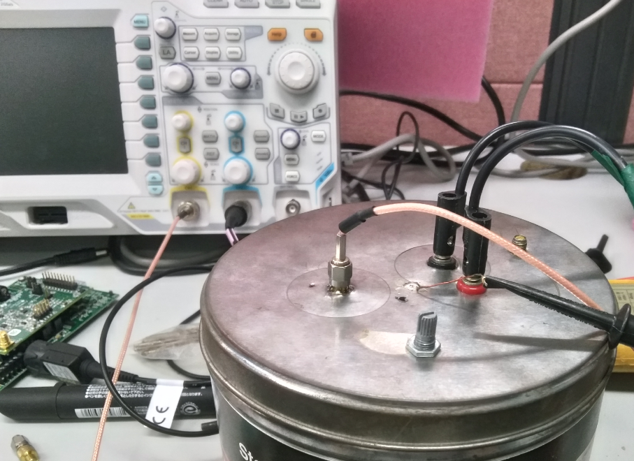

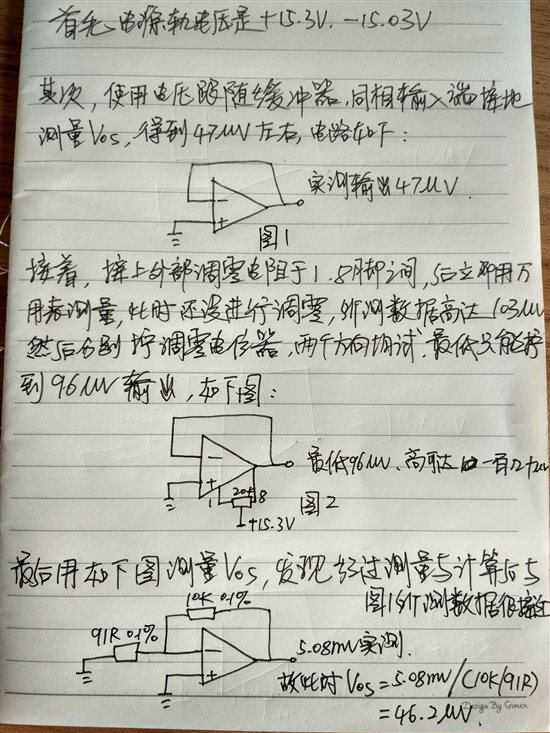

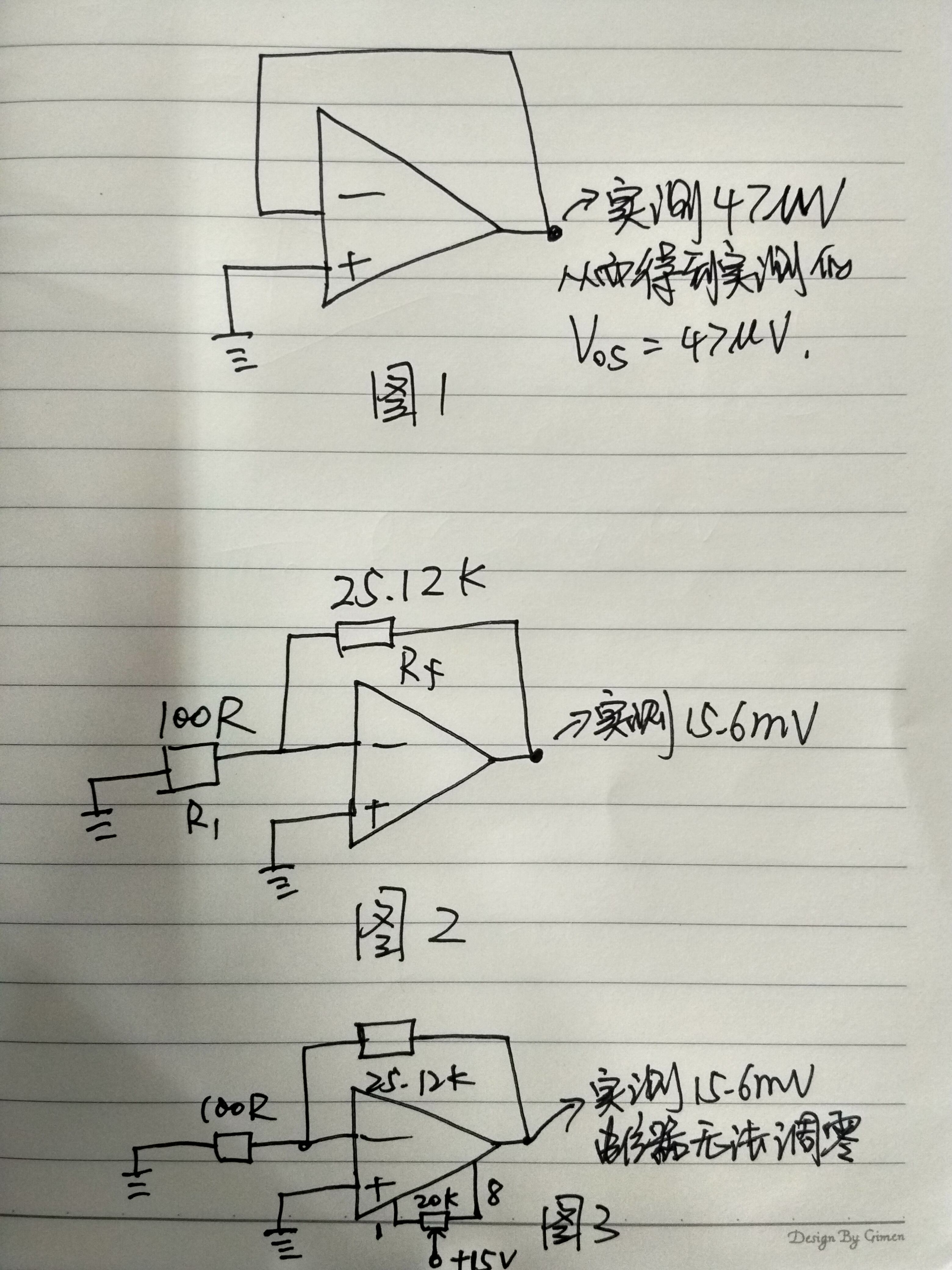

二是,请帮忙看下,由于我实际电路中只用了一级的放大,我对Vos的测量方法不知道正确不?我测量Vos使用的是电压跟随缓冲器电路,直接将电压跟随缓冲器的同相输入端接地,然后测量运放的输出,实测得到47uV,不知道这个47uV就可以认为是Vos正确不?请见我的附件中的图1

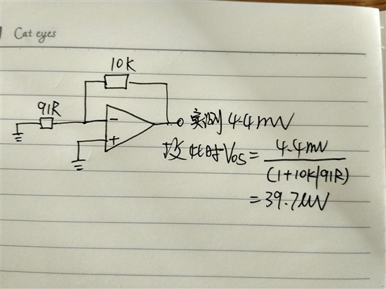

三是,我首先结合我所测量到的输入失调电压Vos=47uV以及手册中给出的输入偏置电流IB=1nAmax手工根据理论公式来进行计算最后实际的同相比例放大电路的理论输出电压误差:Verror=(1+Rf / R1)*(Vos + IB*Rf // R1 )=(1+ 25.12K / 100R)*(47uV + 1nA * 25.12K // 100R)=11.87mV ,然后我再进行实际电路测试得到15.6mV,这个实际的15.6mV与运用测量到的Vos=47uV结合理论公式算出的11.87mV差4mV,非常接近理论计算,从而实际测量的结果15.6mV可以接受 ,这样子进行测量与对比正确吗?

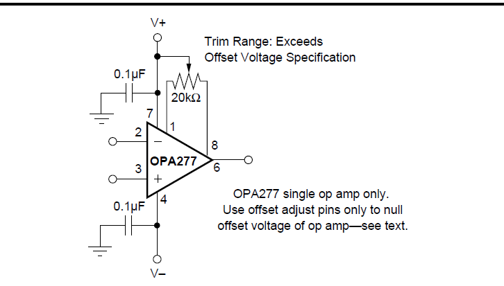

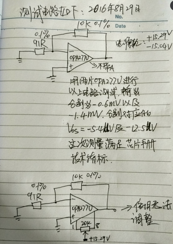

四是,我根据技术手册在1与8脚间引入调零电位器,实际无论调零电位器怎么调都无法让运放的输出归零,这是怎么回事呢?是不是本来这款芯片输出失调电压就很低了,无需引入额外的调零电位器或者引入后效果也不大明显呢?如图3
最后请TI 的技术支持工程师帮忙解答下我的几个问题,我虽然工作了好几年了,但是没有像现在那么细的对电路进行分析和验证,谢谢各位先了!
