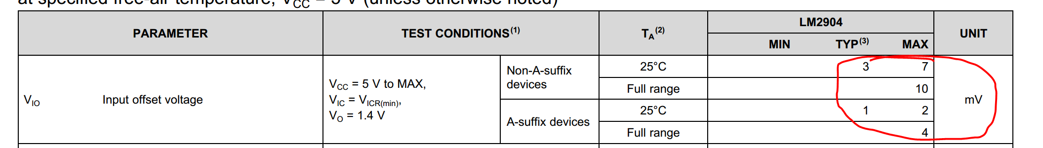

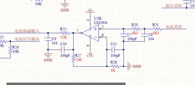

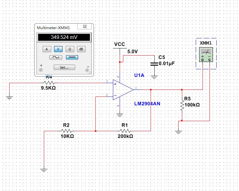

LM2904用着电流取样同向比例放大器同向输入端接地输出还有300mV输出
可以参考之前的帖子
http://www.deyisupport.com/question_answer/analog/amplifiers/f/52/t/19088.aspx
