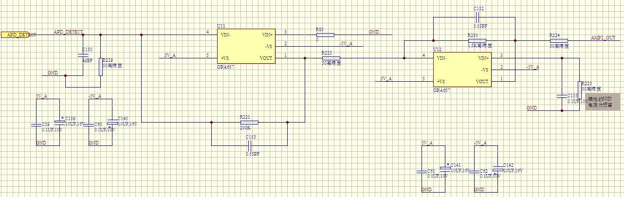

我们有使用OPA657的一个电路,如附件所示,其中APD的信号我们已经断开,R229我们使用了一个9.1k的电阻。

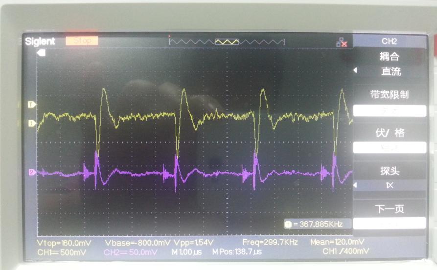

测得波形如另一个附件所示。
波形中下面紫色的图形测自U11的第4脚,上面黄色的图测自U12的第1脚。
求教:有什么办法能够去掉噪声?
感谢!

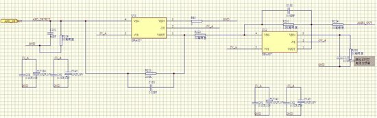

测得波形如另一个附件所示。
求教:有什么办法能够去掉噪声?
感谢!

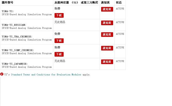

TINA仿真调试下,http://www.ti.com.cn/product/cn/OPA657/toolssoftware
