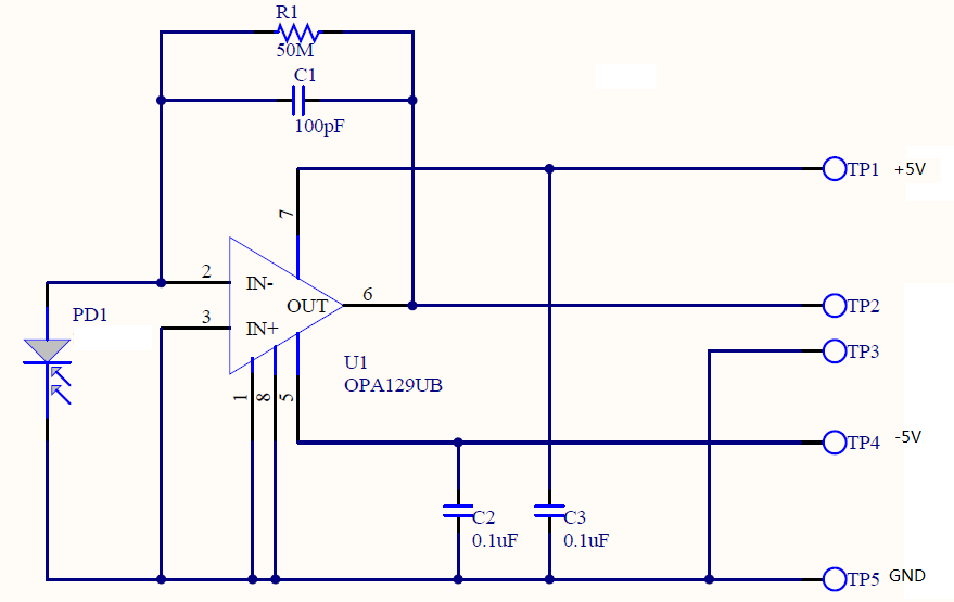

OPA129U用于光电二极管放大,输出随温度变化较大问题
     我们的产品用到了TI的运放OPA129U,用于光电二极管放大,详细情况是这样:在温度从30℃到50℃过程中,此运放输出有的略有升高,有的略有降低,有的降低幅度很大,导致输出为负值,从4mV变为-2mV,这样对我们的测量结果影响很大。我们有两批产品,第一批R1值为100M,第二批R1值为50M,此现象在反馈电阻为100M时较为明显。
    请问,由于温度升高影响了运放的哪个因素从而影响了输出?我们的电路有什么问题,怎样改善?如果这个运放不合适请帮忙推荐一款运放。
