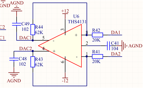

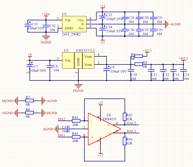

我用如下电路。
我想把两路DA产生的两个信号经这个差分放大器放大。IC:THS4131
这THS4131空载也要消耗32mA 左右的电流,发热严重。
当然,当有信号输入的时候,它是可以放大信号的。
请问是这是什么原因?怎解决?

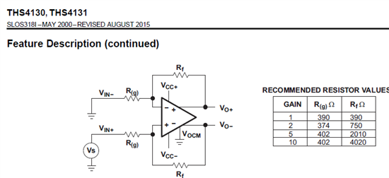

电阻大了啊?我以为电阻取大些这个消耗的电流会小些啦?
频率范围不大,大约1K -100K左中吧。

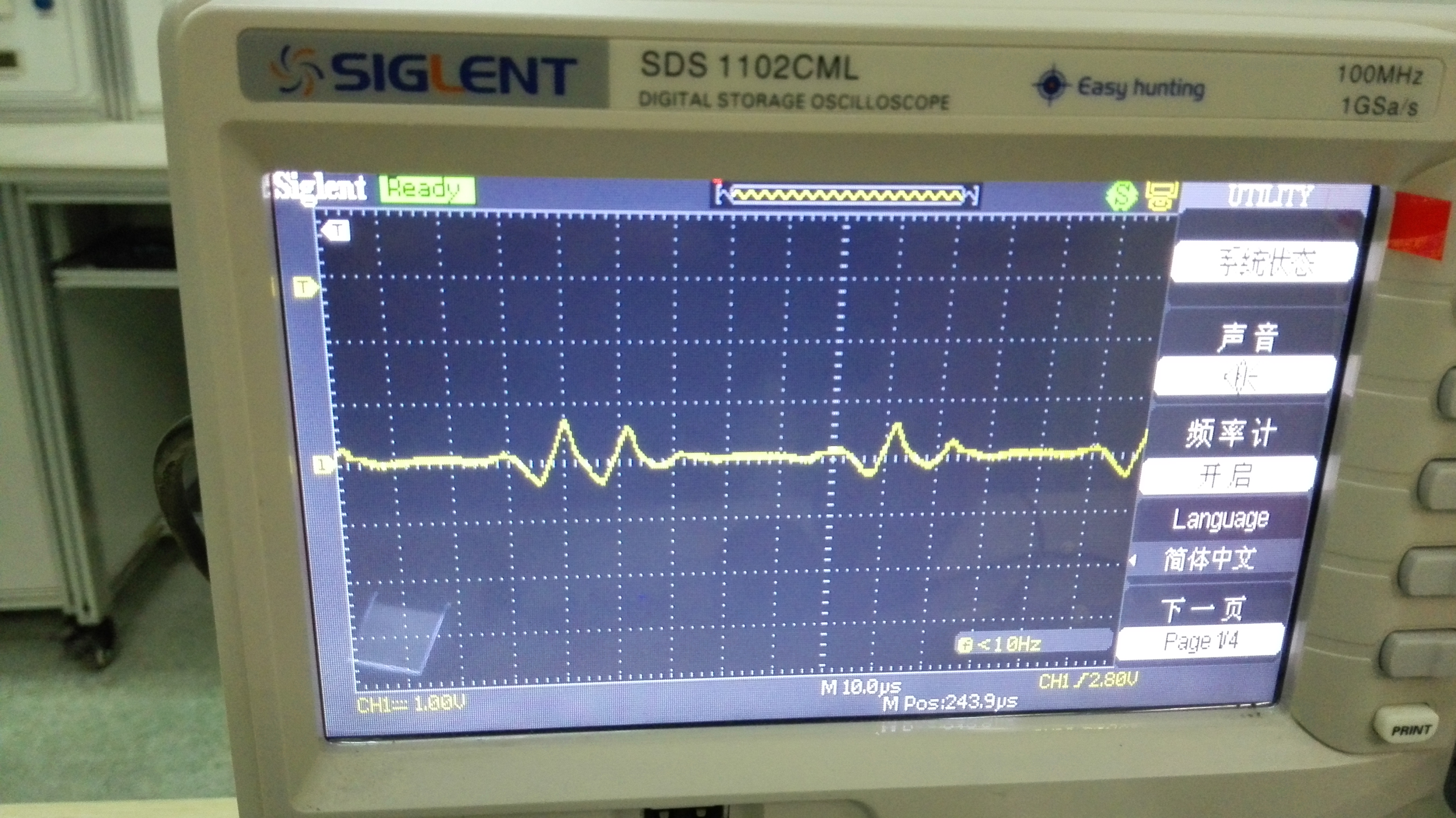

1、最好把THS4131前后级联情况完整贴出来,输入信号,电源,负载这些因素都会造成不稳定,不稳定就会发热

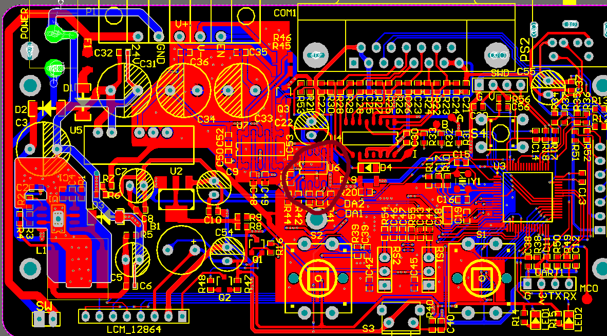

2、PCB布局也上传一下
3、你有没有断开输入去测试,是否有震荡或不稳定的情况存在?
PIN2现在接了0.1uF的电容,这有什么讲究的吗?
