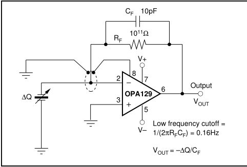

opa129用作电荷放大器
opa129用作电荷放大器时,这里的电容主要的作用是什么?能否更换?求教了。谢谢啊!
