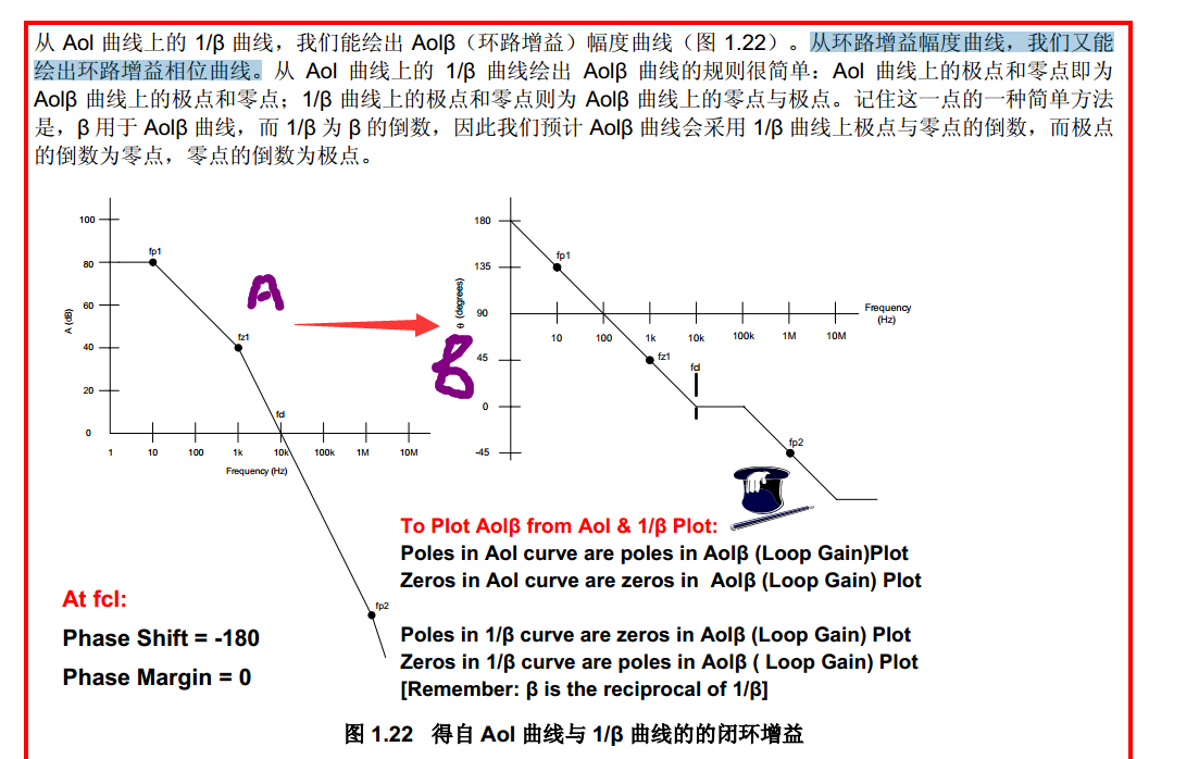

放大器的稳定性问题
麻烦大家了,我在看放大器稳定性的过程中对下面图中的AOLB幅频特性和相频特性转换(也就是从A到B)不懂啊,有没有人帮我解释一下啊,谢谢!
  • 亲;每级信号放大都可以看成低通滤波+理想放大器。所以;频率越高,信号就被衰的越多,同样放大倍数的理想放大器收到的信号就越小。从整体来看,整级的放大倍数就降低了。描述这个特性的图;就是幅频增益曲线。
    同样;低通会将信号延迟。如果延时一样,频率越高;延迟的信号比例越大。例如;如果低通延时1uS,对于100Hz信号的延迟比例为0.01%;核0.036度。对于100kHz信号;延迟10%;核36度。描述这个特性的图;就是相频曲线。
