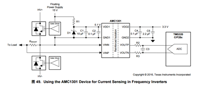

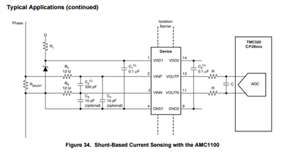

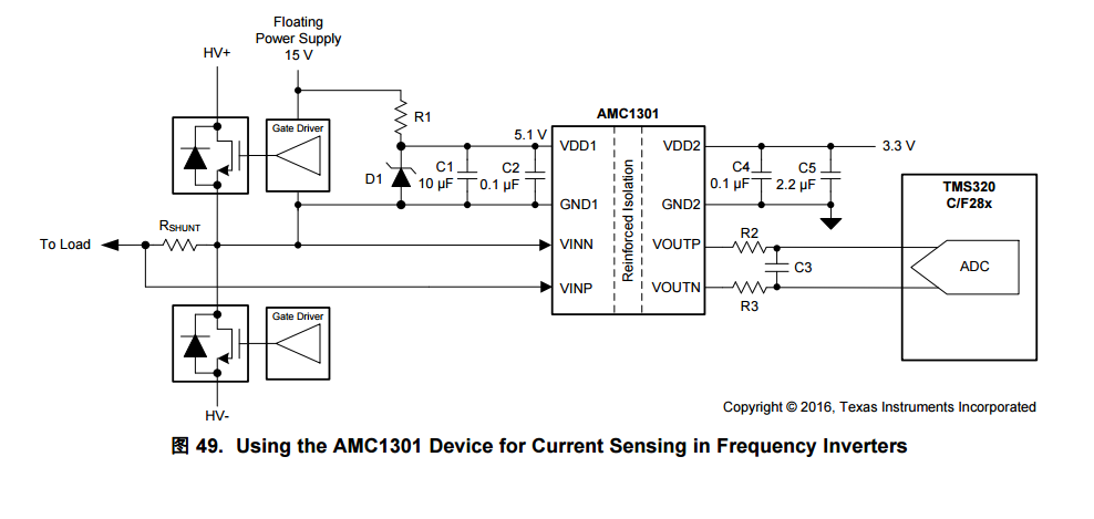

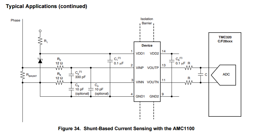

TI的工程师你好:
我们寻找一款隔离运放,满足以下要求,希望你们能推荐个方案,谢谢!
VOL_MON |
电源电压指示 |
输入电源电压有效值指示,通过光耦隔离,使用VRWM=3V的TVS保护 |
您好,
根据不同的隔离等级,共模抑制比,带宽等, TI有很多隔离运放的选择, 如AMC1301, AMC1200, AMC1100, ISO12X 等,谢谢
