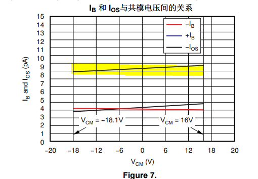

OPA2171可以用做高输入阻抗放大器吗
您好,
您指的高输入阻抗标准是什么呢?数据手册可查其输入阻抗,可据此评估是否满足您的应用。谢谢
Regards,
Patrick
请问是需要放大什么芯片,如果是单纯的高阻抗电压信号,可能受到的干扰会比较大。如果是高阻抗代表偏置电流很小的话,那么JFET或者CMOS的阻抗会高一些。
