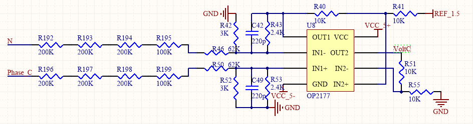

使用差分电路采样交流电压时,发现一个奇怪的现象,交流电压经OP2177放大之后,加1.5V偏置,然后经过RC滤波器送到28035AD端口进行采样,AD采样结果存在低频的干扰。
后来把RC滤波的电容(下图中C15)去掉之后,采样结果就比较理想,与实际电网很接近。
电路参数与下图相同
不知道又没有哪位大神知道这是什么原因,望解答一下。
还有,示波器用普通探头观测RC输出电压时,采样也没有畸变;如果观测点放到RC之前,DSP采样的得到的电压也是畸变的,希望也能解释下这个现象
