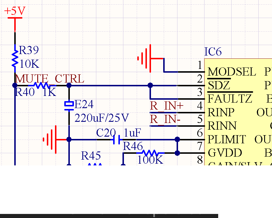

FAULTZ管脚是什么类型的?是开漏输出吗?下面这个电路会不会对FAULTZ管脚造成伤害?电容E24作用是要SDZ电压不要迅速拉高,减少开机的POP声,但是关机时,电容E24放电会不会对FAULTZ管脚造成伤害?急!!!谢谢了!!!
拉低或高阻, 这个在手册里有说明, 并也有你这个接法的推荐
If automatic recovery from the thermal protection latch is desired, connect the FAULTZ pin directly to the SDZ pin. This allows the FAULTZ pin function to automatically drive the SDZ pin low which clears the thermal protection latch.
这个我是知道的?关键如果faultz是开漏输出的,当关机时,电容会通过faultz放电直接接地这样会打坏faultz脚的
