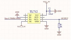

关于TL712的问题
我的应用电路如下
输出应该是TTL波形,但是我的输出是这样的,幅度应该是5V但是没到,而且上升沿出现这样的问题
  • 下拉负载太重了, 高输出的驱动能力明显不足了.
    如果可能, 加大负载电阻,  还可以考虑改用上拉电阻, 因为通常的下拉能力往往会大于上拉能力.
  • 不知这个有具体的计算公式吗
  • 根据手册:
    IOH High-level output current −1 mA(max)
    如果是5v供电的的话,5V/2k=2.5mA输出,加大负载电阻试下。
    至于出现过冲,如果你把频率信号降下来测量时过冲比较小的话,可以用弹簧探针代替接地线去测量。
