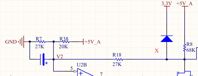

测量LMV358的5脚电压上电开始时为2.713V然后随着时间推移会逐渐增大,大概是每过一秒会增加0.001V,最后会变为2.815V然后又会往下降变为2.814..........2.813.........2.812.........2.811.....2.810..............这种现象是否是正常的
另外理论计算LMV358的5脚上的电压应该在3.1V左右,实际却不是

不对,你可以算下,先不管3.3V,可以计算得到V2是3.1V,然后,算X点电压,3.6V,所以3.3v还是导通的,对吧。

不过不管怎么算都不应该是2.8V,所以你先断开点电路看看,问题一点一点的找
