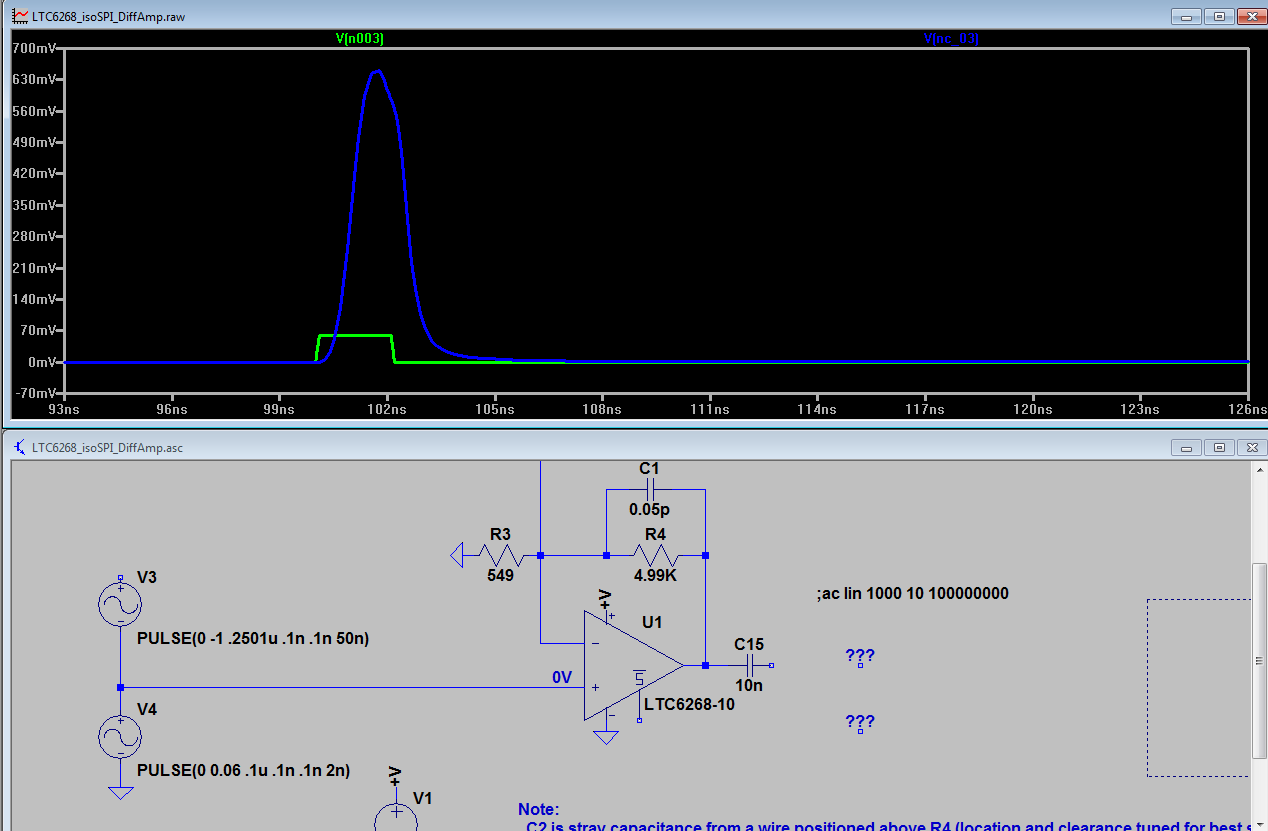

您们好
我现在有一项目需要运用超高频,约50M的脉冲输入信号;能量非常弱,脉冲宽度约1ns,(周期20ns)经过电阻出来后的电压最高脉冲能达到60-150mV之间;我想通过高速运放电路后至少达到1.0V以上即可。现在我选择LTC6268-10芯片(号称4G带宽:-3dB)情况下无法满足我的使用;经过运放哪怕5倍放大,信号衰减非常厉害,从此运放输出约输出几十mV。所以我请TI工程师给我推荐一款贵司芯片,谢谢。
