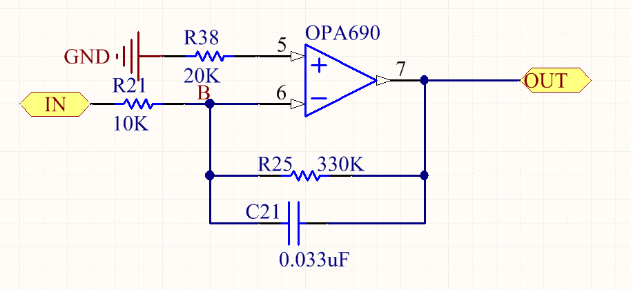

OPA690运放的负反馈并联电容的作用的,说法不一
图中C21的作用是什么,有人说是做低通滤波器,有人说是用作消振电容,也有人说抑制输出高频。。。。。。。
有人说和容抗有关系,当容抗大于R25的阻抗时,电阻是主要作用,当容抗小于阻抗时电容是主要作用
各位前辈高人,麻烦给我普及一下,究竟该怎样理解这个电容C21的作用
  • 这样的说法也不能说有错误, 只是没有说清楚功能
    其实很简单. 放大+低通滤波而已.
  • 可以说这几种理解都正确,只是从不同的角度去解释,想一想就能发现这几种说法之间的联系。C21为信号提供了一个通路,当频率从低频逐渐增加时,C21的阻抗减小,高频信号的增益减小,即低通滤波器。如果不加这个电容,对于高频的信号成分相位裕量不够而容易导致震荡。
  • 都对,低通滤波器和抑制输出高频是一致的,都是滤波的作用。
    消震电容的说法是针对阶跃响应的,是信号稳定性方面的考虑。
    C21只有电压反馈型放大器可以用,电流反馈型放大器不可以使用,否则会震荡。
