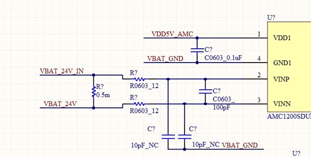

AMC1200B做电流检测时输入端电压
Other Parts Discussed in Thread: AMC1200, AMC1100
想用AMC1200做24V或者48V的电池放电电流检测。
查看AMC1200的手册,提示输入端的共模电压Vcm 只有5V,请问按照附件的原理图设计是否正确,若错误,该如何修改?
  • 如果取样电阻上的最大电压小于 0.16V, 可以用地端检测, 避免共模电压影响.
    否则要控制共模范围, 需要考虑偏置问题了
  • 亲;只要输入端隔离输入测用+-2.5V隔离供电就没问题。
  • 需要使用隔离电源供电,采样的负向端与芯片共地。还有为了保证精度,可以在芯片的同向端接一个上拉电阻,可以参考AMC1100的电路。
  •    我用过Avago的,与AMC1200等类似。但感觉还是不好用。关键是输入端也需要电源。Allegro有几款还不错,是HALL原理的,输入端不需电源,也不需分流器;高边、低边采都可以。我在做电机控制就用它!
    FYI !
  • 最简单的方法就是用霍尔测电流。抗噪能力强且仅一侧有用电源。
