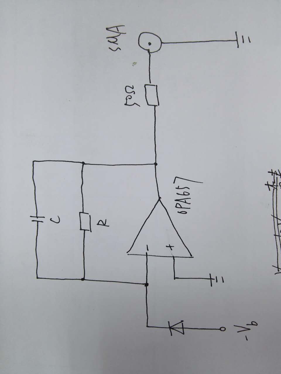

OPA657跨阻放大电路带宽受限
Other Parts Discussed in Thread: OPA657, OPA847
如下图所示,依照芯片手册,设计了参数如下:R取2.7K,C取1.2pF,带宽75MHz,采用了光电二极管PIN S6063,TINA仿真带宽也足够,但做了PCB之后只有3MHz的带宽,希望各位指点一二
  • 请问电路输出电压对吗?还有那个50欧的电阻是什么用啊?我最近也在做这个希望可以交流一下
  • 1. 输出电压当然对的,不对的话估计是自激振荡了。
    2. 50欧姆是用来做传输线阻抗匹配的。
    我发现OPA657、OPA847这些器件都比较敏感,板子上的分布参数对设计影响很大。
  • 你测试的时候光电二极管个是什么光打在上面?
  • 可以看看你的PCB版的设计吗?
  • 你是怎么进行测量的?
    带宽如果没有预期的那样的话,有可能是下面几个原因造成的:
    1.电路反馈路径上,补偿电容选取的不合理,或下面层没有进行掏空处理,形成了埋容,实际上的效果不只1.2p.
  • 2.测量限制,如果你是采用示波器的方式去测量这种高速放大器电路的话,是否有可能是示波器探头的输入电容与输入端的50欧姆串联电阻限制了其带宽?
    3.示波器配置或者设置的问题,是否有做带宽限制,示波器带宽是否够?
  • 不过,根据我的判断最有可能是否是测量上的问题?
  • 谢谢你的回答,很有启发。我确实是用示波器测量的,看FFT,从最高下降3dB的频点正是3MHz。按道理应该用网络分析仪才对吧,我的输出是用一头SMA另一头BNC的线直接接到示波器上的,所以也不像探头那样有明确的参数。示波器带宽选择的是全带宽,100MHz。
    有可能如您所说,这个用来做传输线匹配的50欧姆和输入电容构成了一个低通网络,限制了带宽。那还有什么办法可以改善下这种情况吗?
  • 我看了下示波器接口,有个13pF的电容到地,和50欧姆构成低通网络的话带宽也有1/(2*pi*R*C)=244.86MHz,不会限制带宽吧。还有您提到的“下面层没有进行掏空处理”,这个指的是芯片底下吗?如果我现在PIN产生的光电流是mA量级的,PIN管在反偏8.4V时结电容为4pF,我换了OPA847,反馈极点为74MHz,3dB带宽为104MHz,算出其他的电容电阻参数分别为0.29pF(手册上说surface-mount resistors have a parasitic capacitance of 0.2pF, 所以我就把PCB上反馈电容的焊盘悬空了),7453.15欧姆(焊接时采用7.5k),测出来就是我问题里描述的3MHz。
  • 您觉得呢,3dB是用示波器的FFT功能看的,没有专用的网络分析仪
