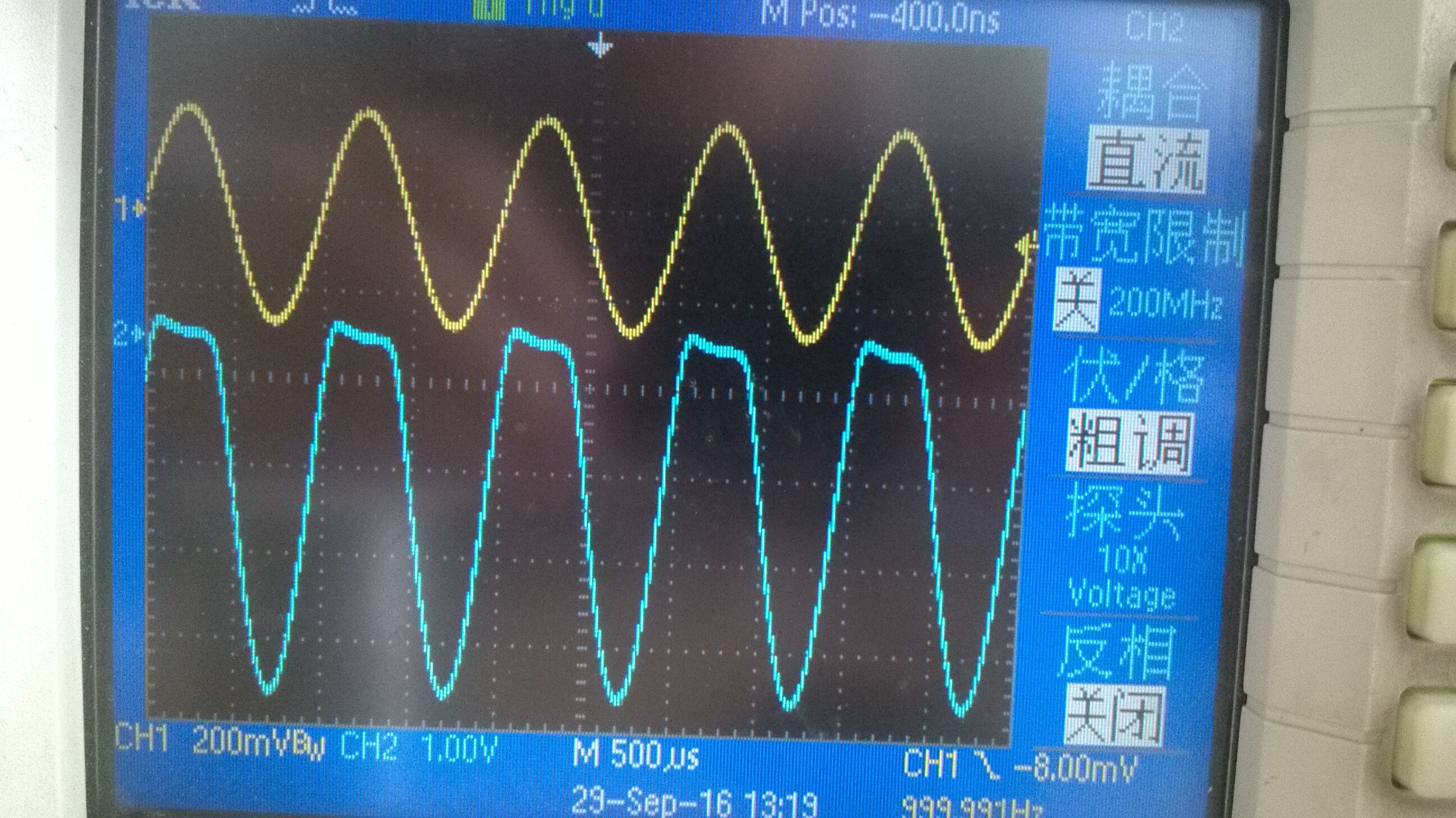

电路就是照着同相放大接的,ref悬空时电压是0.02,ref接地,接负电源,正电源,都不能解决问题,输出状态仍然是0到-vcc之间,放大倍数是正常的,问题出在哪里呢?

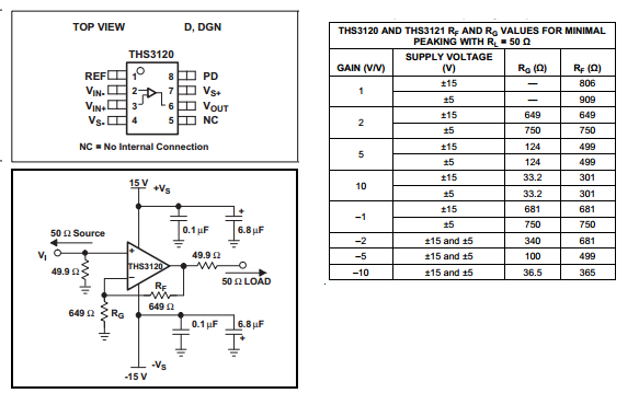

理论上输出Vout应该是Vin的两倍,考虑实际效果的话,应该会有偏移但不至于输出完全不对,是不是你的8脚接的不对,像这种高精密的运放都是带有锁死功能的,8脚接地或者接高电平可以控制运放是工作还是不工作,再仔细看看芯片手册
8脚接地开启,拉高锁死,这个没问题,示波器图中连接连方式是10倍放大。

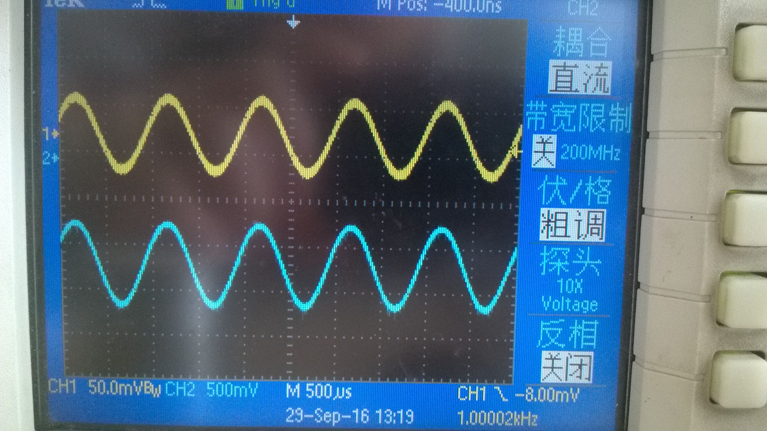

接成跟随器时,输出电压可以超过0v,但是输出仍然向下飘几十mv,而且随着输入vpp增大偏移向负电源端增加
