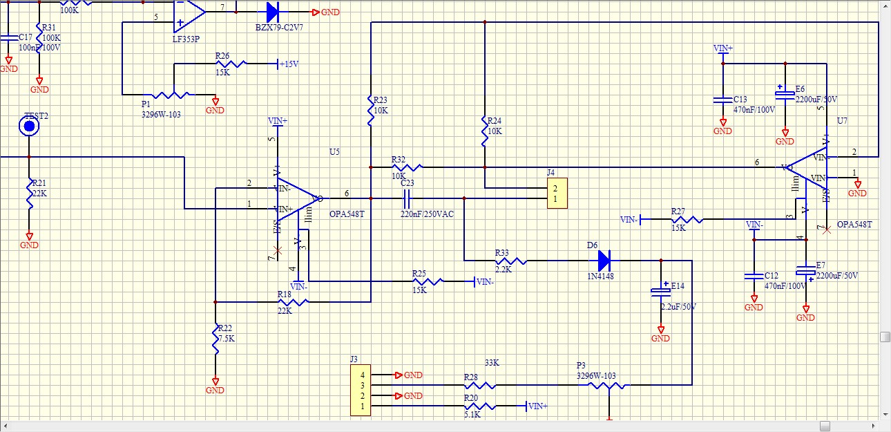

诚心请教:OPA548并用,电流不对称,该如何调整?
Other Parts Discussed in Thread: OPA548
各位高人:
      我有一电路,用二只OPA548组成功率输出电路,电流限在2.5A,电压峰峰值50V,现的问题是电路输出正弦波正常,可二只管子的电流工作时一大一小(判断方法:从散片上摸一个热,一个不热),不知道问题究竟出在哪?请各位高人帮我看看电路,问题出在哪了,后继我又该如调整?谢谢!
  • 亲;运放并联,有许多特别的地方。
    首先;运放闭环后输出内阻接近0,理论上没有可能直接并联。所以,需要在输出口串小电阻后并联。
    其次;每个放大器输出倍数是由反馈网络决定的。对于比例放大器,电阻精度决定了放大倍数。因此;如果要并;反馈电阻需要高精度产品。
    所以;要理想的并联使用,至少需要用到上面两个措施。
