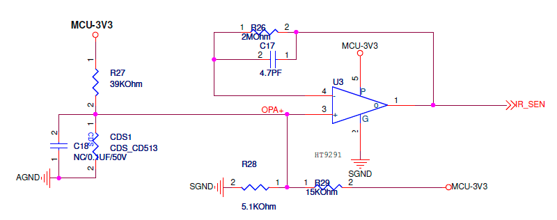

Hi sir,
请问如下的电路图有什么作用吗?
亲;这是缓冲输出放大器。
Hi,
运放是用作跟随器,运放上的电阻电容是用于增加相位余量,提高稳定性。谢谢
