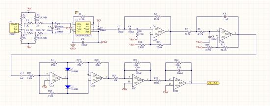

【求助】二阶低通滤波疑似震荡
项目描述:

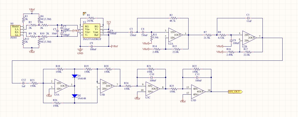

便携式肌电采集设备
前端电路分四级:
第一级仪表放大5倍;
仪表型号INA333AIDRGT;
第二级高通,截止频率550Hz,放大10倍;
运放型号LMV344IPWR
第三级低通,截止频率10Hz,放大10倍;
运放型号LMV344IPWR
第四级整流平滑,不放大
运放型号LMV344IPWR

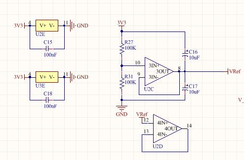

其中高通(U2A)、低通(U2B)及提供参考电压Ref(U2C)、空闲运放(U2D)为一块芯片;
第四级整流平滑用4个运放(U3A~U3D)为一块芯片;
整板3.7V锂电池供电,最前端仪表输入端3导联屏蔽线输入;
整个前端模拟电路走过Multisim仿真,波特图仪从输入到输出,在需要的信号频率范围内,基本保证相同放大倍数,该设计文件之前打过4次样板,除少数样板不正常工作外,大部分板子都能保证输入输出线性放大,高通低通截止频率符合设计要求。

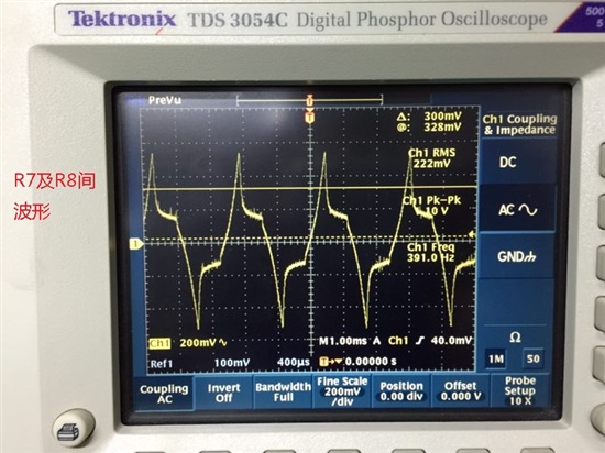

问题描述:

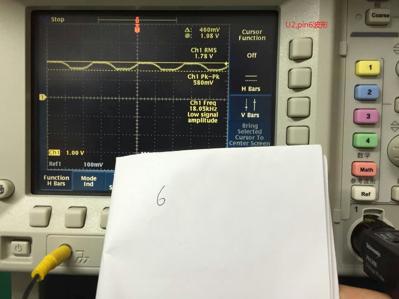

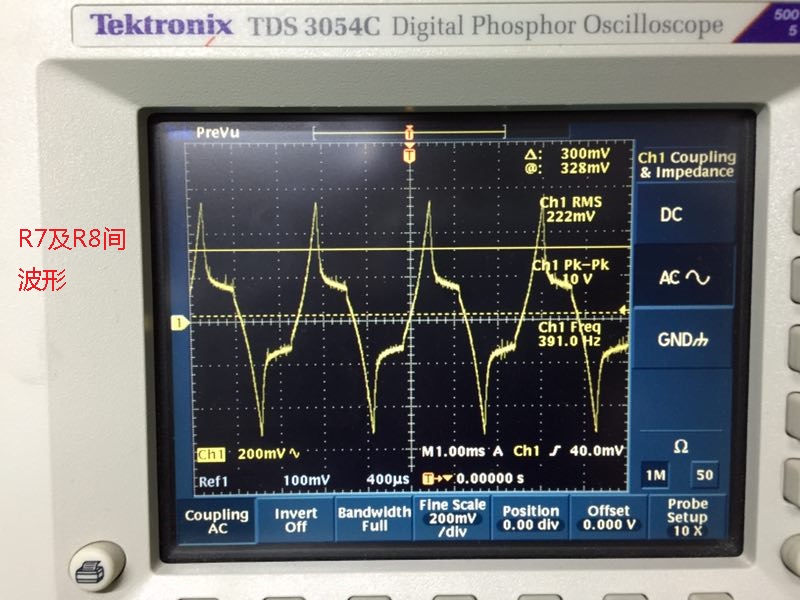

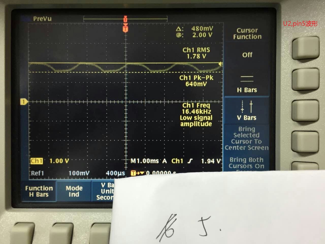

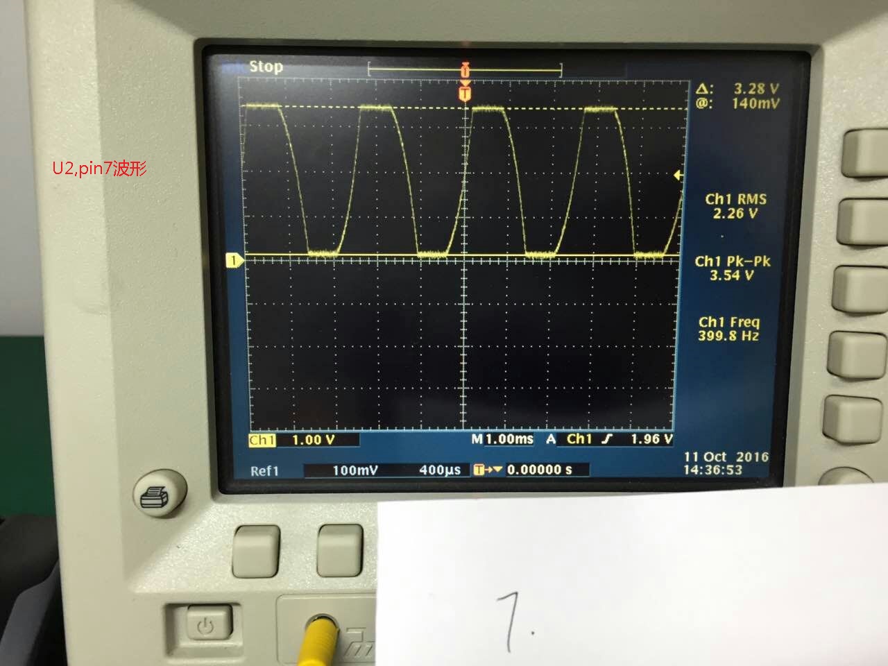

之后的第五次及第六次样板出现前端电路输出(AFE_OUT)饱和,测试点测试结果如下
1.高通的输出(U2A-pin1)正常,无信号时1.65V(Vref电压)
2.低通(U2B)各个引脚信号不正常
2.1   R7及R8间波形疑似震荡,震荡频率400Hz,原因不确定,后附图片
此外U2B上pin5、6、7均有不同幅度的400Hz信号,在pin7上400Hz信号达到饱和电压Vpp=3.3V

图1:原理图1
图2:原理图2
图3:R7及R8间波形
图4:U2B-pin5波形
图5;U2B-pin6波形
图6:U2B-pin7波形
