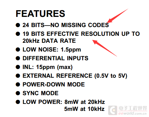

既然写着24位芯片无误码率那第二个在20k数据率下有19位有效值意思是这个是伪24位吗?那频率低的话应该24位都有效吧

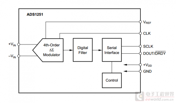

另外一幅图的4th-Order△Σmodulator是什么意思?

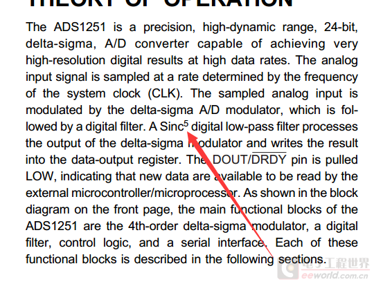

还有这个sinc5的意思是5阶低通滤波器吗?

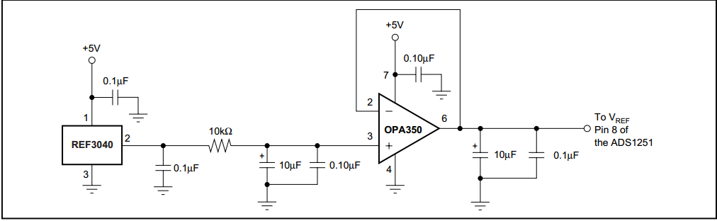

最后一幅图意思是先用10k电阻限流在用opa350做射随放大电流吗?那能不能这两个都不用呢?
那请问4th-Order△Σmodulator是什么意思?
4阶delta sigma调制,可以Google上搜一下,很多关于这类的文章,讲述工作原理。
