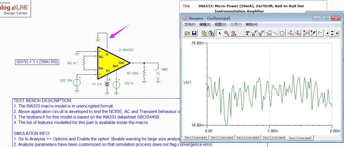

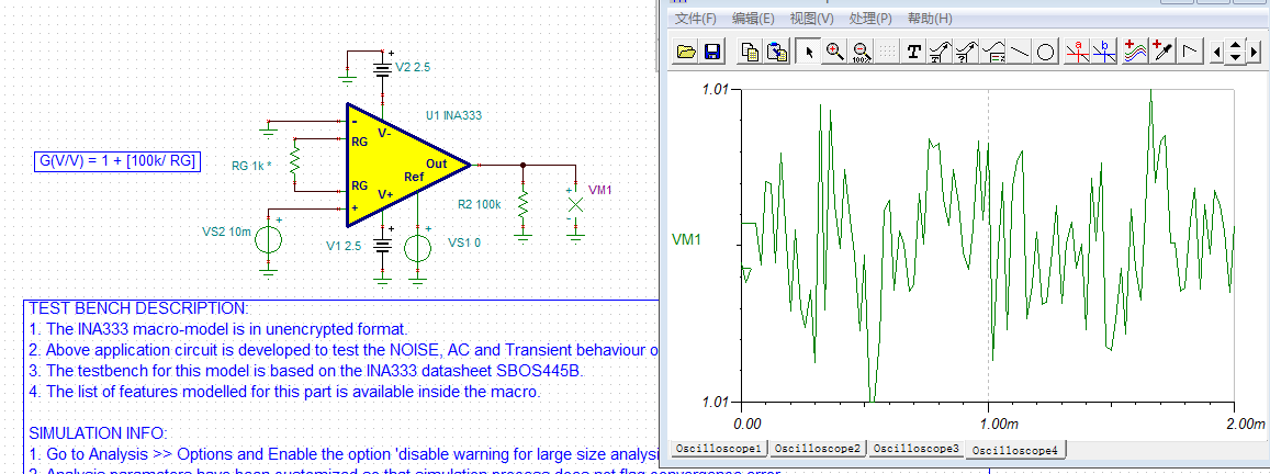

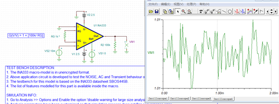

麻烦各位大神帮忙赐教:
我采用INA333放大器放大一个10mv信号发现无法放大。
条件:单电源5V 单端输入
结果:无法放大
条件:双电源 +2.5 /-2.5 单端输入
结果:可以放大
下面是电路图:
疑问:为啥单电源放大直流不行?手册上没有找到?求解释

单电源供电,10mV没在其输入共模电压范围之内啊,可以看下Vcm的范围为(V-)+0.1V~(V+)-0.1V,也就是说5V供电时,最小输入电压范围为0.1V,100mV。
