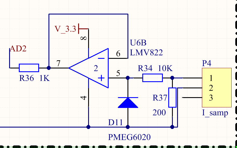

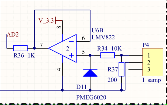

关于lmv822运方采样的问题,求解
运放为LMV822IDGKR,P4为一个电流互感器,转换比为20A——10mA。采样电流为交流,有效值8A。由于控制板为单电源,所以需要使用二极管将采样波形的负半轴去掉。系统刚运行时,采样一切正常。AD2为正半轴波形,其波形与使用电流钳表测试的波形完全一致。但是随着系统的运行,AD2波形会不断减小。后测试波形发现,互感器输出波形正常,运放5脚输入波形出现了下降。现在有两种假设:1二极管出现了反相电流,此电流在R34上产生压降,造成测试误差增加。2随着运行,运放输入电流不断增加,造成测试误差增大。
二极管反向耐压60V,正向压降不大于0.3V。
此822内部集成里两个运放,另一个运放直流采样,无任何异常。
希望有大神帮着看看这个问题,谢谢了
