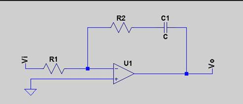

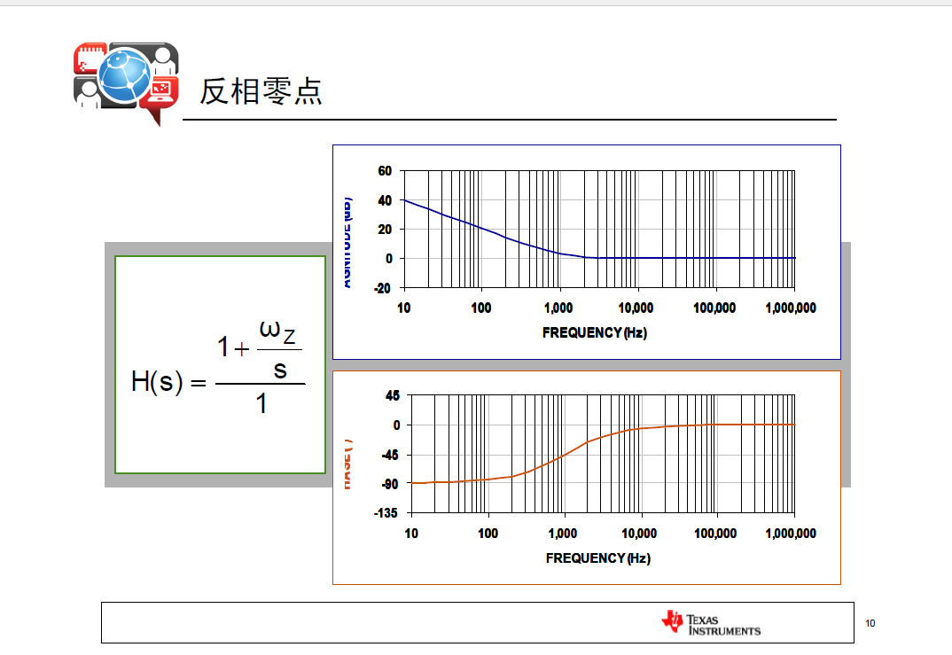

如何搭建电路能够得出反相零点的幅频特性曲线
从这个图上看, 就是一个普通的高通滤波器吧
这个电路可以参考运放手册上的经典参考电路
图中的频带在 >1Khz 的样子
晕,这个是高通滤波器么。。,,。。
比例积分电路,环路补偿中经常使用,合理调整这三参数的值就可以得到你图中所示的bode图
