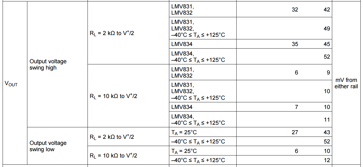

LMV831的规格书中,有如下表格,有点疑问:
1,Output Voltage Swing High/Low,如何理解?假如说单电源5V供电,那么运放最大输出电压就是用5V减去后面那些数字(mV)吗?同理,最低输出就是后面的数据吗?
2,负载条件 RL=2kΩ to V+/2 又该如何理解?为什么后面要跟一个V+/2?先谢谢大家帮忙解答!
