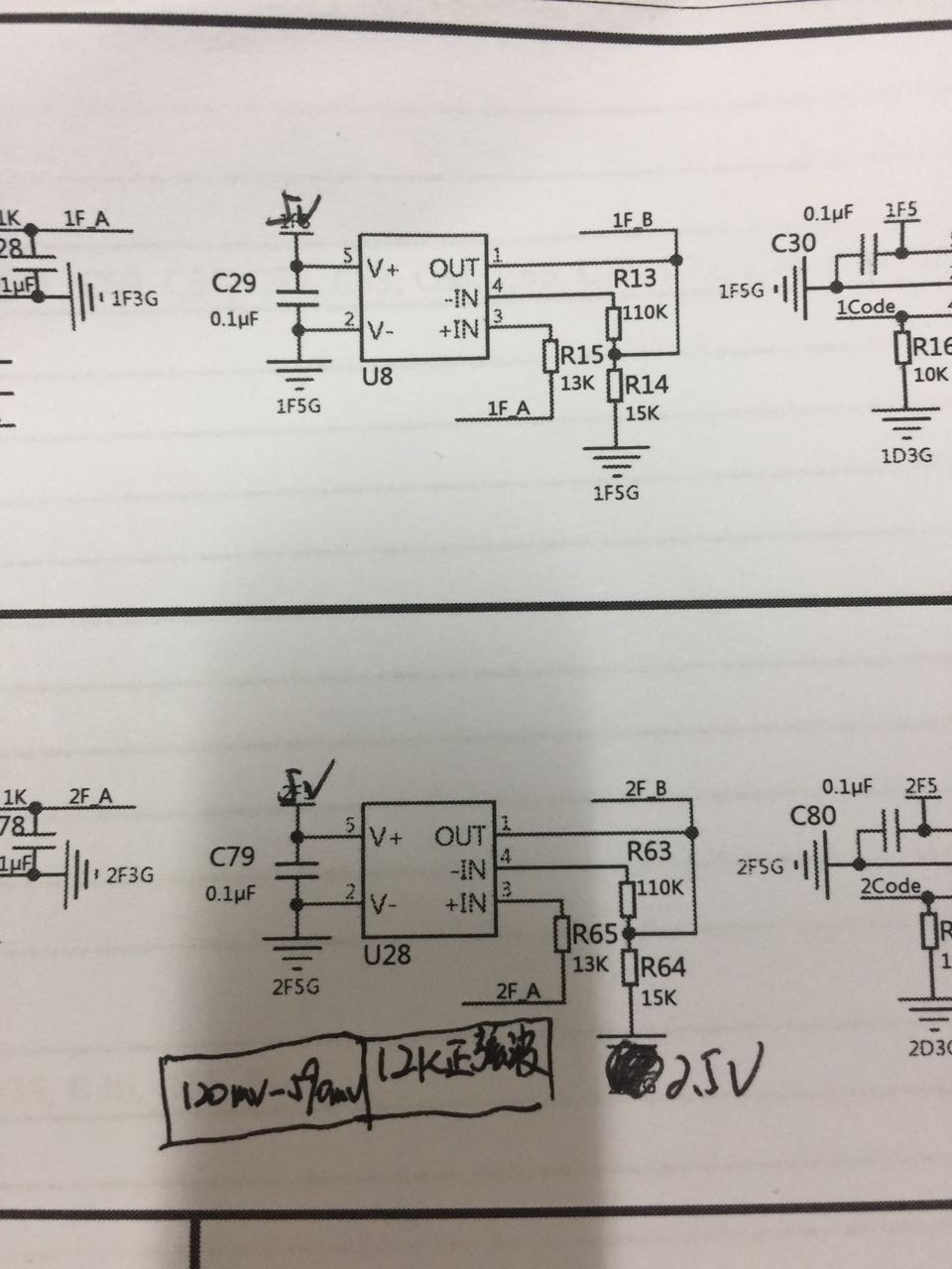

由于本人工作中常常使用别人推荐的放大电路,所以接触放大器电路调试不多,遇到问题也不知从何入手,过来请教。
之前使用的是双电源两次反向比例放大达到目的,此次简化电路使用单电源同相放大发生问题。
设计电路如下
电源为单电源 5v供电 调试中发现问题后将15K电阻下方的接地改为了 2.5V,但是问题依旧。
输入为 120mv-592mv 的正弦波信号 频率为12K
设计为 经过OPA340后 放大为  5V的 12K正弦波信号。(低电平和高电平大约为20%5V 80%5V)

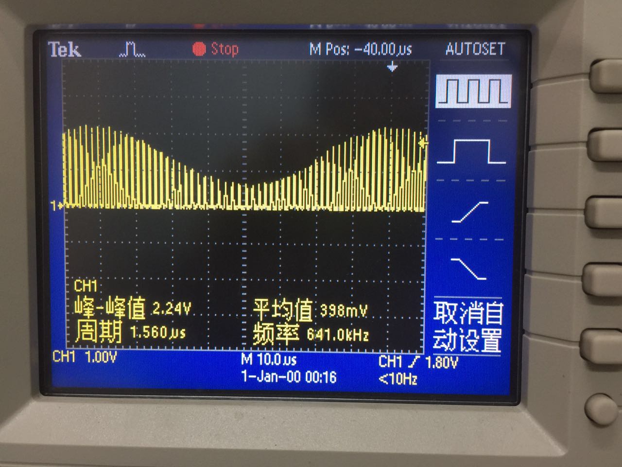

测试2F_B ,也就是运放输出端波形如下。
由于运放调试经验不足,来求助。请问这是什么问题呢,该如何解决呢。
