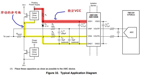

我用三菱的IPM PS21964做电机控制,用三片AMC1200分别做两相电流采样和母线电压采样。下图是官方手册的典型应用接线图。
因为把1200的GND1(4脚)误接到IPM的地(相当于接到了上图中的HV-)导致1200烧坏。但若按照上图的接法,我想了解图中的浮空电源输入(Floating Power Supply)是怎么工作的?因为15V并不是相对于GND1的15V而是相对于HV-的15V。而且它又该接到哪里去呢?它是接到供给IPM的15V电源还是IPM的Boot引脚(VUFB)?
关于电压检测我把VINN和GND1都接到IPM的地,把310V高压通过电阻分压接入VINP,不知道这样是否可行?感觉用AMC1200做电压检测不好,求助是否有更加合适的方案选择?

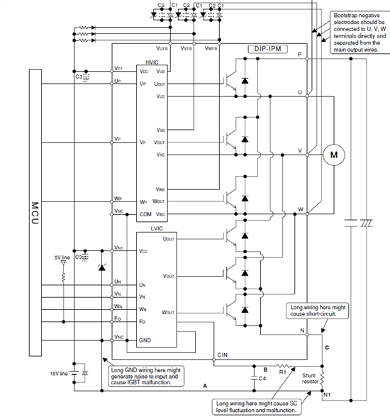

附上三菱IPM的原理图,我基本都是按照这个来做的
