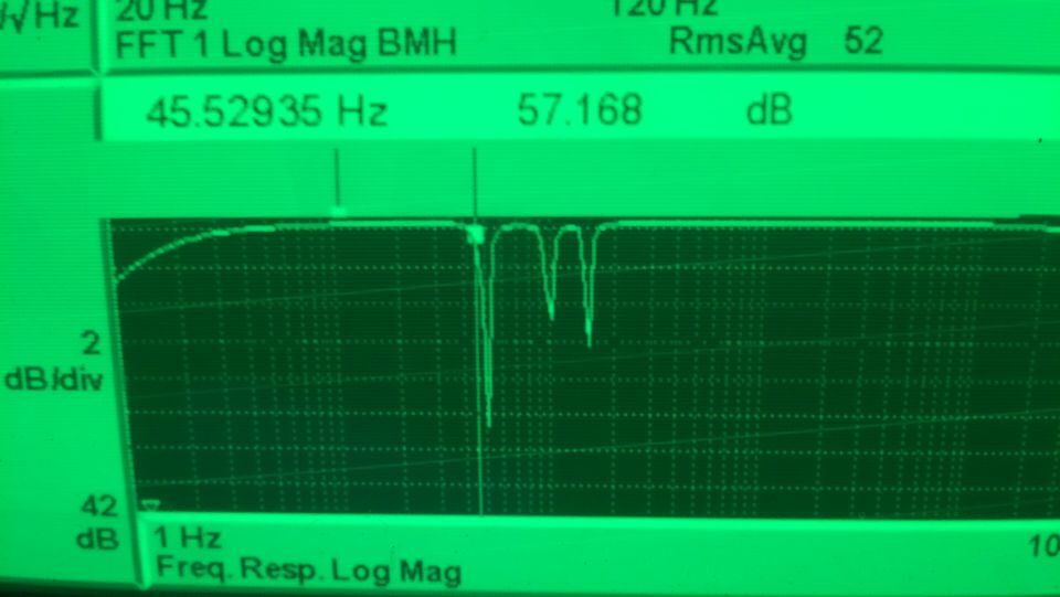

电路噪声问题,涉及到陷波电路。
我在电路中用到双T陷波,做了50Hz 100Hz 150H在三级陷波,其中50H在用了两个双T,中间都做了隔离,测量出的幅频曲线是正常的,但是测量了噪声电压频谱密度(nV根号(Hz)曲线,在50Hz,100Hz,150Hz附近有凸峰,同时我也测量了没有加陷波电路的整个电路噪声,只是在50Hz那个点处有一个凸峰,并不是像加了双T电路后有个一定带宽的凸峰,想问一下不应该测量出的噪声电压频谱密度跟幅频曲线类似的吗?
